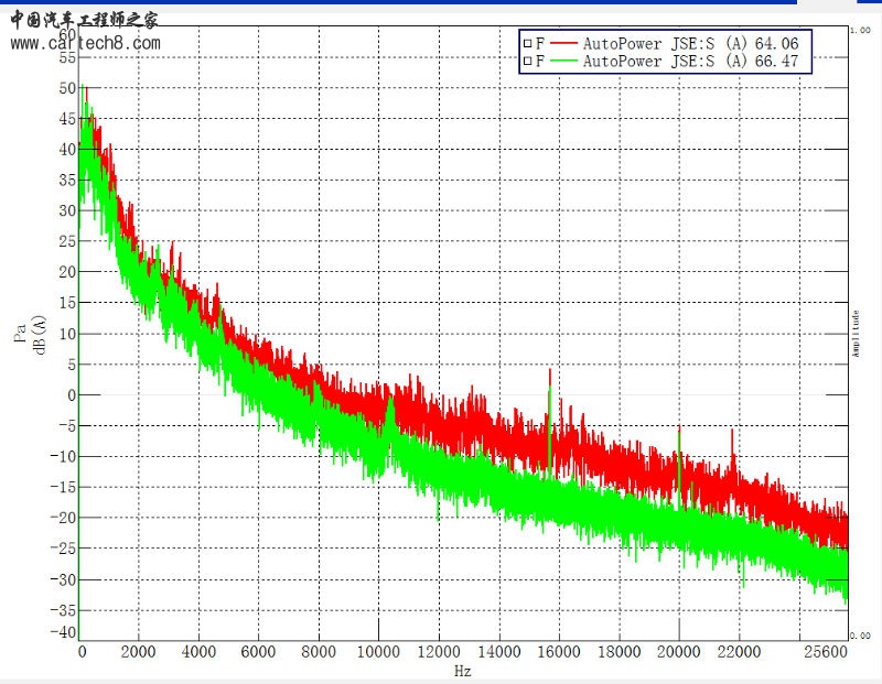

图中红色的明明各频率都比绿色大,为什么红色的有效值反而小 ?
    10-1-2016 13:38
    发表于 12-6-2016 18:07:29 来自手机 | 显示全部楼层 |阅读模式
    这个红色的明明各频率都比绿色大,为什么红色的有效值反而小 ?

    1000HZ以内的频带呢?建议你看一下,应该是在这一部分绿的大于红的!

    如楼上所述,能量主要集中在低频
