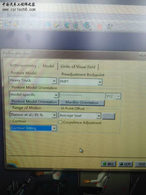

我调50%和95%的人,为什么两个一模一样,检查了设置也是如此
发表于 16-6-2016 14:03:47 来自手机 | 显示全部楼层 |阅读模式
请教一个问题,我调50%和95%的人,为什么两个一模一样,检查了设置也是如此

    不应该阿。。

    人的大小在第一个标签里设置!!你设置错了!!

    第一个标签tall,med,small
