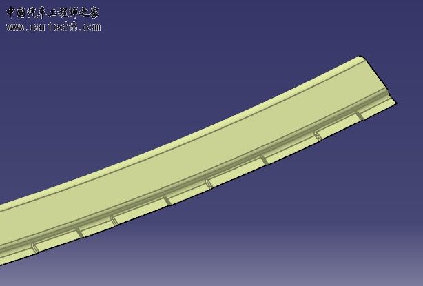

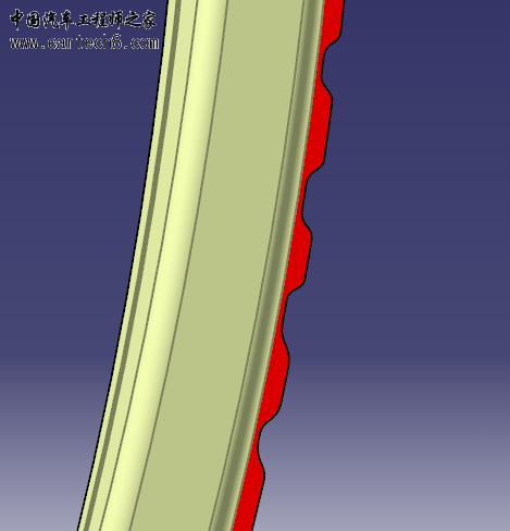

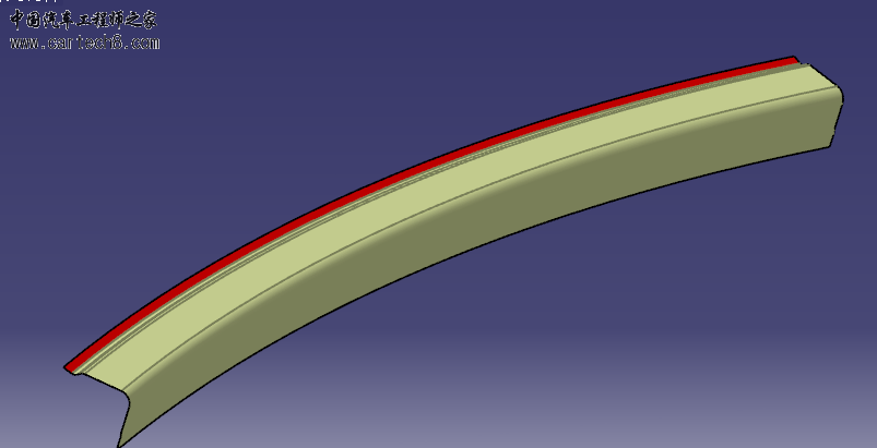

    画个简图   如图后围冲压时门洞止口面(红色面)起皱
    目前想到两个方法解决:
    1.增加2mm高的吸皱筋
    2.止口面除了焊接的部分开缺口
      但这两个方法是否都会影响密封的可靠性,求各大神指导

    方案一可能不太好,2mm卡台阶对密封胶条和密封可能都会有影响。方便的话附上起皱的实物照片,以及后围密封胶条断面。

    止口边装密封条用,不管起凸台或者开缺口都会影响密封。2mm的凸台很高,建议做成1mm左右,不建议开缺口。而且,在保证设计的前提下,这种问题可以让工艺自己想办法处理好。

    后围只有2层板,2mm 的台和1mm 的台有什么区别? 不影响密封条安装。
    第二条是对的,到底是工艺区满足工程要求还是工程要求因为工艺而妥协?。
