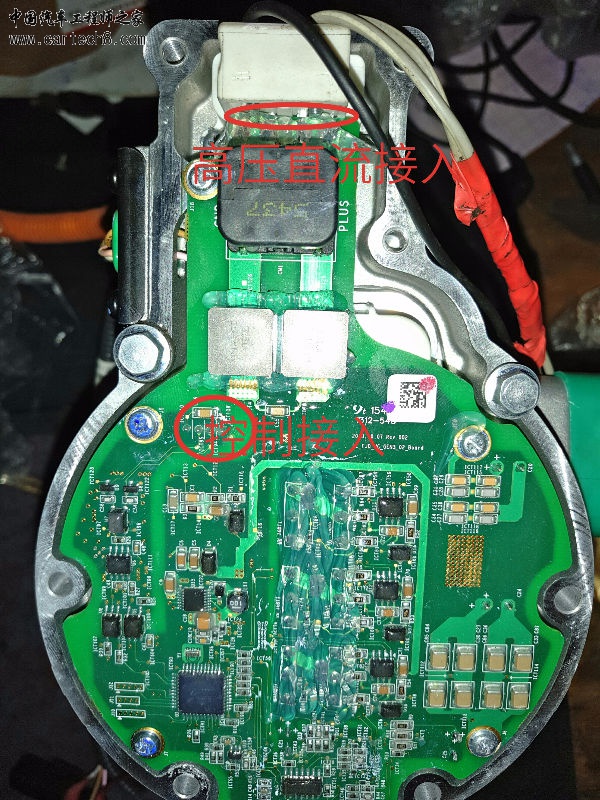

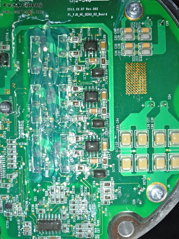

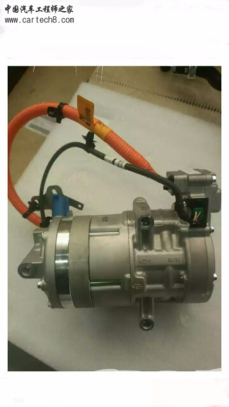

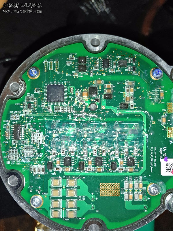

压缩机和控制器是一体的,控制线有四根,电源线二根。没有任何资料有谁能帮我看看让他转起来,压缩机是韩国hvcc生产的。

    两根粗线是电源线,连接主要与压缩机的额定电压有关,你可以查看一下特斯拉的整车额定电压,一般两者一直。四根细线是控制线,其中两根是低压电源线。另外两根是CAN控制线。

    需要接高压和低压电源,同时需要知道通讯协议,用控制器才能驱动
