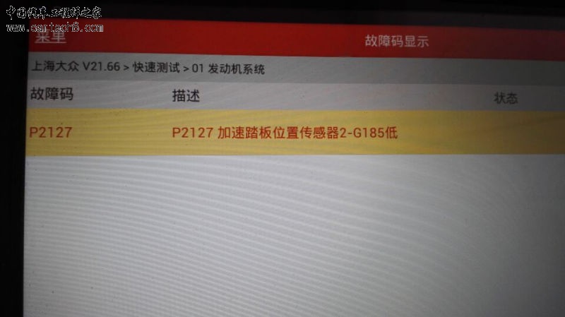

发动起来很抖,没几下就熄火

    发动起来很抖,没几下就熄火

    清一下故障码看能清除不,若能启动发动机试一下看看还有没有报错,若不能查一下这个错的具体解释,或者看看加速踏板硬件插接件

    电脑板插头接触不好

    看下电脑板到踏板的之间的线

    换一个G185

    应该是传感器故障,或者到电子油门到传感器线路有问题。
    一般ECU不会有问题的

    传感器故障
    一般ECU不会有问题的,同意以上看法

    一般的情况就是线路的问题,仔细检查一下就可以了。

    清一下故障码,再进行检查看是不是还有故障码,如果有先检查传感器是否正常,如果正常,再检查线路问题,再不行看看是不是机械故障

    传感器或其线路故障
