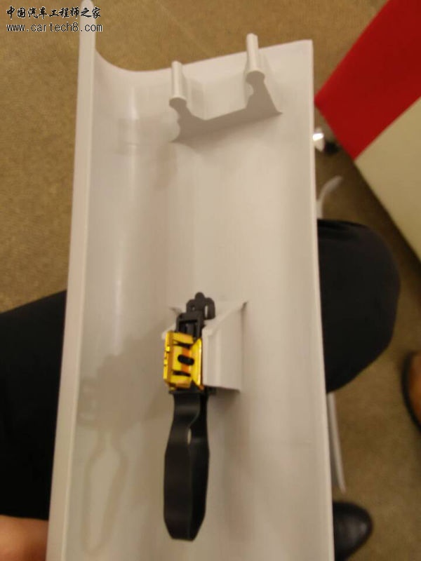

各位大师,侧气帘爆破,气帘带老是被A柱卡住怎么解决

    减小顶棚与A柱的搭接量,如果A柱是PP+EPDM的,可以在A柱上设计弱化槽。

    有没有考虑A柱饰板可能对人体造成伤害
    发表于 24-11-2016 10:40:53 | 显示全部楼层
    一般A柱上都会安装1~2颗链状卡扣,控制A柱饰板的脱离方向。可以检查一下气囊爆破时A柱脱离方向是否与其他部位有干涉。

    可以尝试A柱加导向结构
    发表于 21-2-2017 09:49:46 | 显示全部楼层
    A柱上应该有2颗链状气囊卡扣,A柱弹出时应该会以这两颗卡扣为轴心翻转弹出,分析一下旋转范围内有没有干涉,另外可以调整卡扣位置修正旋转轴位置。

    应该是在车顶篷上做弱化线,让气帘从弱化线中爆破出来
