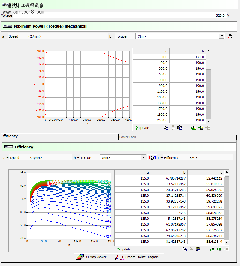

    cruise中建模更加简单哦。在hybrid model中选择electric machine拖入工作界面即可,选择PSM,填入参数。
