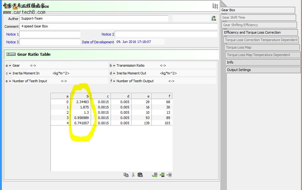

    图片里0是初级减速比吗?下面的1~4档速比的值要乘初级减速比吗?跪求解答

    发表于 16-7-2016 15:08:25 | 显示全部楼层
    不对哦,不是这样理解的。
    0速比为1。
    后面1、2、3、4档才是你说的正常档,有明确的减速比。

     楼主| 发表于 16-7-2016 17:11:21 | 显示全部楼层
    流川枫Yvon 发表于 16-7-2016 15:08
    不对哦,不是这样理解的。
    0速比为1。
    那1、2、3、4档速比是要乘初级减速比?

    发表于 18-11-2016 15:30:02 | 显示全部楼层
    0档代表空档

    发表于 18-11-2016 21:04:09 | 显示全部楼层
    0档没有实际的意义,只是这个软件的输入格式而已。其余的各档为一级速比。后面还可以添加主减模型,设置主减

     楼主| 发表于 5-2-2017 10:43:45 | 显示全部楼层
    谢谢解答 那值设置1吗

     楼主| 发表于 5-2-2017 10:44:22 | 显示全部楼层
    风中雪松中王 发表于 18-11-2016 21:04
    0档没有实际的意义,只是这个软件的输入格式而已。其余的各档为一级速比。后面还可以添加主减模型,设置主 ...
    好的 非常感谢

    发表于 4-6-2017 16:55:18 | 显示全部楼层
    0应该没有用,很多例子都设置,速比是1,后面的才是档位
