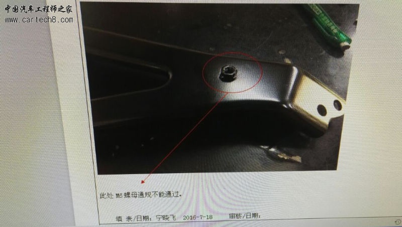

    有谁知道像这种件螺纹孔用焊接焊上去的吗?
    为什么螺母通规过不去?

    是焊接螺母焊接上去的,焊接过程中可能受热变形了,导致止通规不过,不过这样也有好处,至少具备一定的防松能力了。像这种薄壁板螺纹,可以采用热熔钻工艺。

    这个是焊接螺母,是不是你的螺栓与螺母齿牙对不上。。

    专业术语:采用焊接螺栓,通过螺柱焊接的方法就可以实现,没有飞溅,减少内螺纹功能性缺陷,至于变形,控制热输入,注意螺栓垂直度即可

    螺柱焊接效率也还可以,如果采用配套机器人,更快

    螺柱的话,也可以采用旋转摩擦焊上去了。
