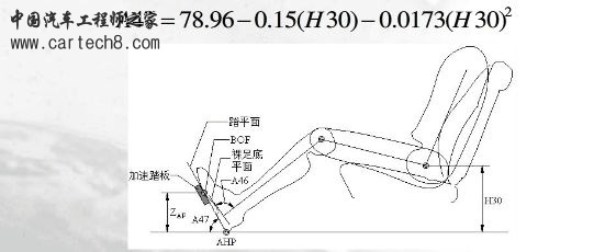

这个公式 H30=270 输入之后求出A47=-1222 我哪里弄错了吗
发表于 4-8-2016 20:08:41 来自手机 | 显示全部楼层 |阅读模式
[图片]求指点  关于这个公式   H30=270  输入之后求出A47=-1222   我哪里弄错了吗

    43.1517单位是CM,
    你的资料哪里来的,可否发一份发给我呢

    应该是公式不对,好像很多人都不用这个公式的,有另外的一种公式,但是不知道是哪里流出来的

    2楼说的对,公式里H30的单位为cm,不过这个公式不太准确,已经基本被弃用了

    我记得好像日本有这样的公式

    这公式在我国已经基本不适用了
