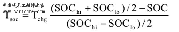

    [图片]请教大家一个问题,在混合动力控制策略论文里看到式中的Tchg,代表的是发动机的充电转矩系数,但是这个系数的设置基本没有涉及到,大家有知道的吗?8

    这个应该是发电扭矩占发动机扭矩百分比的意思吧,比如发动机输出80%,用来发电的为8%,那这个系数就是1/10.因为没有上下文,这只是我的猜测。
