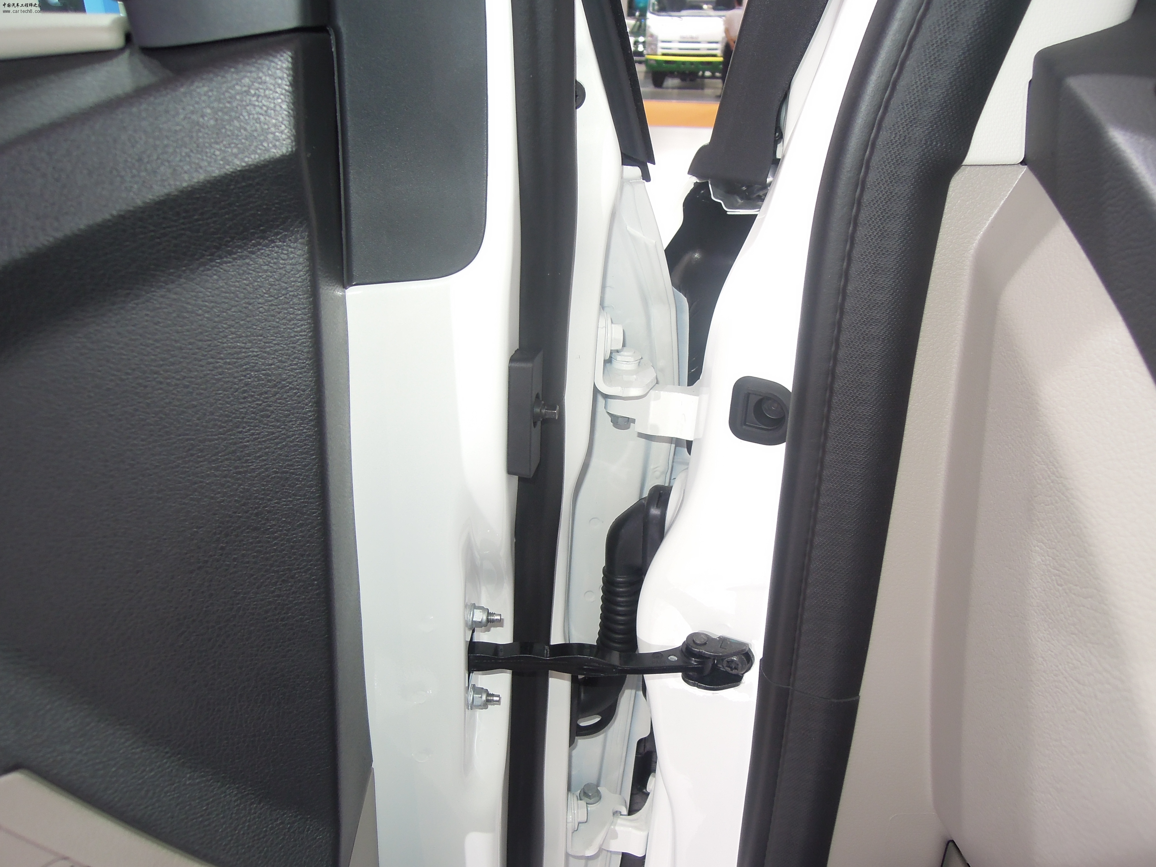

各位兄弟,在此咨询下
下图是我在一个车展上看到的一款轿车的左前门的设计,在门上有个金属的突出,在侧围上的门槛对应处有个凹坑,这是一个什么设计,车门接触开关?为何又要整得如此复杂的设计呢?有什么好处?谢谢! DSCN5574.JPG

    发表于 20-9-2016 10:46:51 | 显示全部楼层
    个人感觉是车门接触开关,可能设计之初并没有在车门锁上弄这个功能,后来想添加已经晚了,钣金又不好改只有在这块增加冲头来安装接触开关。只是理解 可能是其他原因

    发表于 12-11-2016 11:59:25 | 显示全部楼层
    黑色那个是橡塑件,接触开关,门没关好,仪表盘就亮了

    发表于 15-11-2016 15:53:57 | 显示全部楼层
    车门接触开关,有的车辆车门接触开关设计在车门锁附近。这个的设计可能是线束的布局优化,个人理解

    发表于 22-5-2017 14:30:34 | 显示全部楼层
    太不常见。而且零件成本高

    发表于 14-6-2017 22:56:54 | 显示全部楼层
    现在很多门锁上带有门灯信号,连接到仪表板 可以反馈出车门是否已经关闭到二档, 有些门锁没这个功能 ,就会在侧围上 安装门灯信号感应器,我感觉应该是常用的设计,只是这个布置的地方比较显眼而已。

    发表于 25-10-2017 21:41:43 | 显示全部楼层
    车门开关信号器
