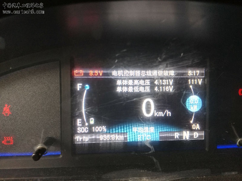

    青年迈迪I3电动汽车,下雨的时候开来,回来没发现什么不对,第二天不能启动了,说是电机控制器总线通信故障,是哪里坏了么
    19-8-2016 10:02
     楼主| 发表于 19-8-2016 10:54:16 来自手机 | 显示全部楼层
    回归 发表于 19-8-2016 10:30
    青年迈迪I3电动汽车,下雨的时候开来,回来没发现什么不对,第二天不能启动了,说是电机控制器总线通信故障 ...
    面板显示的是这样的,不知道有哪位大神明白,跪求

    接头进水了,去售后服务看一下吧

    总线通讯故障应该是电机控制器的信息,整车控制器接收不到了,检查电机控制器CAN线,看看是不是CAN线的接插件进水了,导致CAN总线问题
