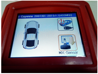

    一、检测传感器的好坏
    1.使用设备进入车型功能 (务必选择正确的车型菜单)
    进入TS601诊断设备,选择胎压监测系统,进入保时捷诊断软件,选择Cayenne车型,选择2007/01-2010/12(433MHz)进入到主界面。
    3
    3
    4
    4
    2.探测传感器好坏
    根据TS601界面显示轮胎位置,按对应顺序,将TS601设备对着轮胎气嘴位置进行触发,直至所有车辆传感器检查完成。
    其中左后传感器不能正常激活,其它轮胎探测到信息中,均为电量低;由此判断,该车传感器寿命已到,需要更换。

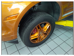

    三、传感器安装
    按照已编程的对应顺序进行传感器安装,安装时,遵守安装规范,调整传感器安装角度至最佳位置,确保传感器安装后,不会出现漏气情况。

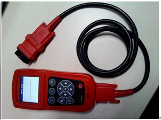

    安装好后,务必按正确的顺序,重新激活各传感器,然后进入重新学习功能,选择通过OBD学习功能,将诊断坐连上车辆OBD,将通过激活读取的ID注册到车辆TPMS系统中。
    10
    10
    11
    11
    3.成功学习后进行测试验证
    在成功学习后,进入诊断系统读码并清码,同时确认轮胎充气压力在标称值范围内。确认无误后,即可进行试车验证,一般试车时间为5分钟。确认胎压灯是否还会亮,是否存在故障码,仪表胎压是否正常显示,确认问题的解决。
