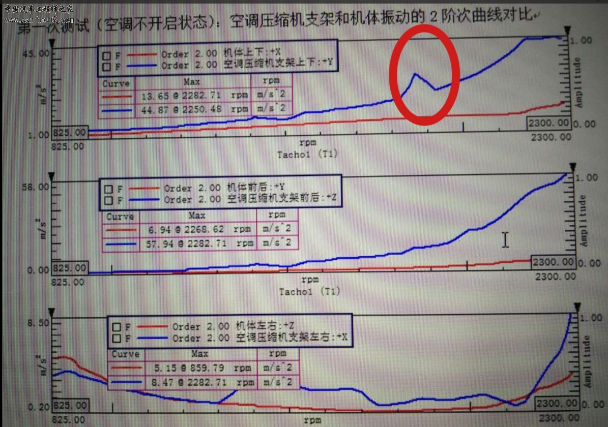

    这是工程机,发动机本体振动较大(但大梁处振动小),拆空调皮带整车振动比不拆还大,谢谢!
    14-3-2017 16:03
  • 签到天数: 6 天
     楼主| 发表于 23-8-2016 10:15:59 | 显示全部楼层
    这是图片图片

    一般空调压缩机的固有频率都是很高的,二阶激励频率太低

    判断共振一般要看三维云图,转速-频率-噪声

    有时候油门控制不好三维彩图的很不好看,能否多测几个不同转速下看振动大小来判断是否共振?比如2500转比2400转振动小
