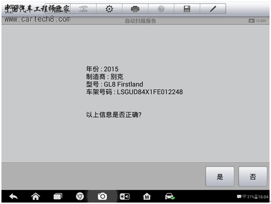

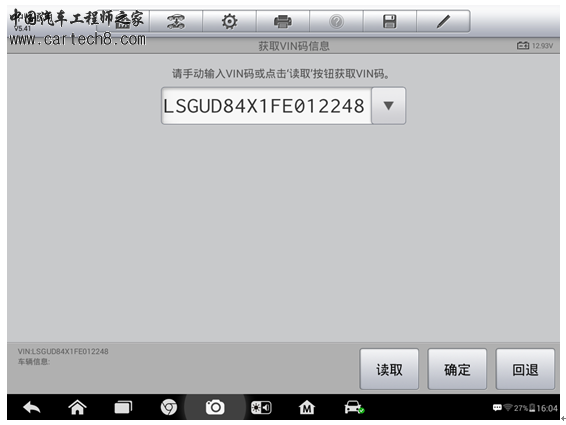

    2.读取VIN码后直接定位到车型
    2
    2

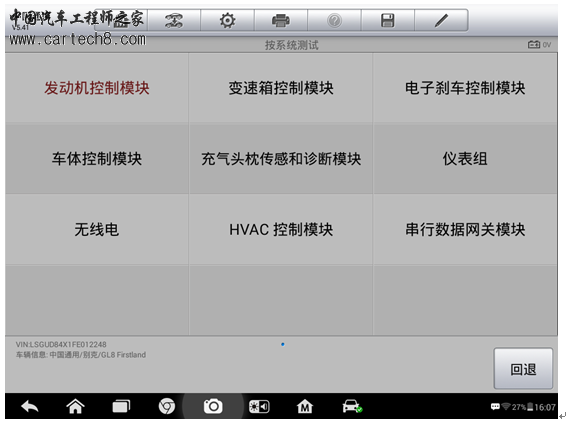

    3.根据车辆铭牌确认该车型准确无误
    3
    3
    4.进入发动机控制模块
    4

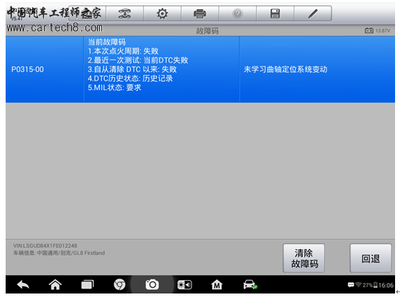

    5.读取故障码
    5
    5

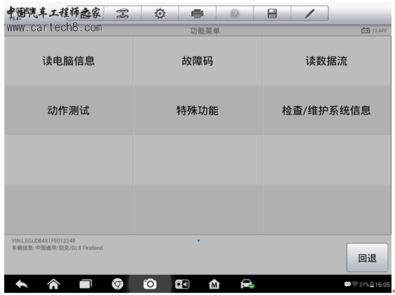

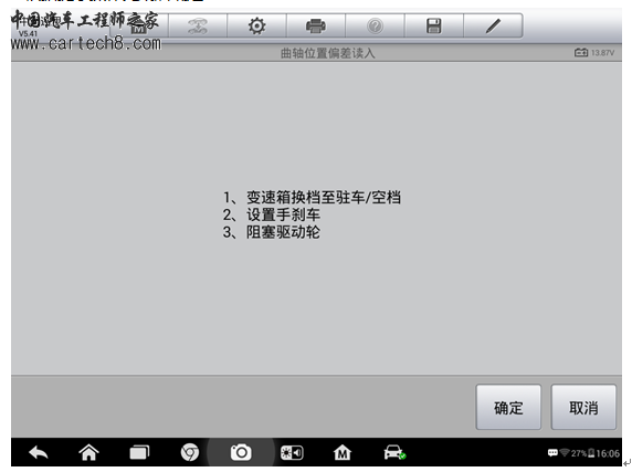

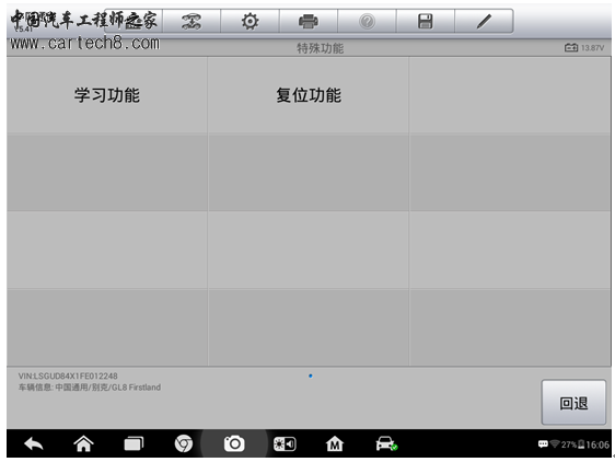

    6.读取故障码可知需要对曲轴位置传感器进行学习,回退到功能菜单,进入特殊功能,选择学习功能
    6
    6
    7.选择曲轴位置偏差读入
    7
    7
    8.根据提示操作完成后确定
    8
    8

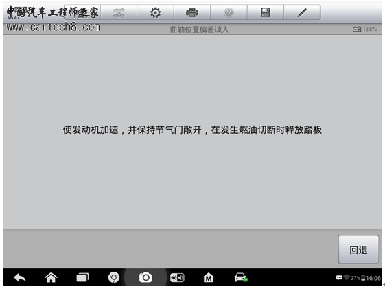

    9.根据提示:  使发动机加速,并保持节气门敞开,在发生燃油切断时释放踏板  操作
    9

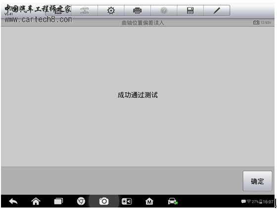

    10.成功通过测试,点击确定
    10
    10

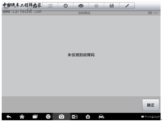

    11.再次进入发动机控制模块读取故障码
    11
    11
    学习完成后自动清除故障码,仪表盘的发动机故障灯熄灭。
