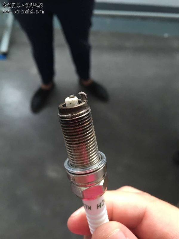

增压汽油机,量产机发现火花塞侧电极烧熔,大家有遇到过么?
    10-1-2016 13:38
    发表于 6-9-2016 19:50:33 来自手机 | 显示全部楼层 |阅读模式
    增压汽油机,耐久400h做完了,整车路试也做完了,但是量产机发现火花塞侧电极烧熔,大家有遇到过么?

    发表于 11-10-2016 21:22:45 | 显示全部楼层
    应该是缸内突然增加的爆发压力导致,可能原因有油品问题,发动机机械问题或者发动机温度过高。

    发表于 13-10-2016 07:47:43 来自手机 | 显示全部楼层
    爆震崩的吧

    发表于 20-10-2016 17:18:07 | 显示全部楼层
    缸盖冷却没问题吗?

    发表于 3-9-2019 09:44:27 | 显示全部楼层
    可能早燃了

    发表于 30-11-2020 09:39:36 | 显示全部楼层
    一般是不正常的工作状况导致的发动机和火花塞不可修复的损坏。这包括:
    1.在早火情况下的自行点火;
    2.爆震;
    3.高机油消耗(形成炭灰和积炭)。
    看图片,火花塞上没有明显积炭,可以重点排查爆震。

    发表于 19-6-2021 22:17:47 | 显示全部楼层
    火花塞是易损件,撑不了400小时很正常
