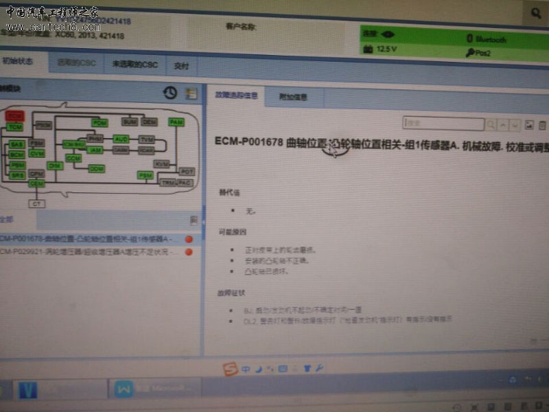

沃尔沃xc60   B4204T7 发动机
正时重新校对过,没问题,凸轮轴传感器也没有问题,进排气都没问题。冷热启动正常,故障码可以消除,在800到1000转就又会出现,要大脚油门才会出现!

    发表于 26-10-2016 14:19:48 | 显示全部楼层
    检查一下凸轮轴位置传感器和感应齿圈装配
