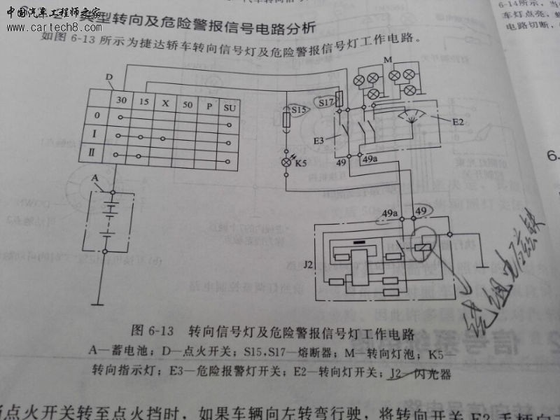

    49引脚角是30常电源进入闪光继电器(汽车法规要求,钥匙处于OFF档的时候也能打开危险报警灯,取常电源);
    49a引脚是闪光继电器输出到灯泡
    49a引脚是闪光继电器输出到灯泡

    以前老车,都是这么控制的。现在,转向灯电源都由BCM中的MOS驱动输出。
