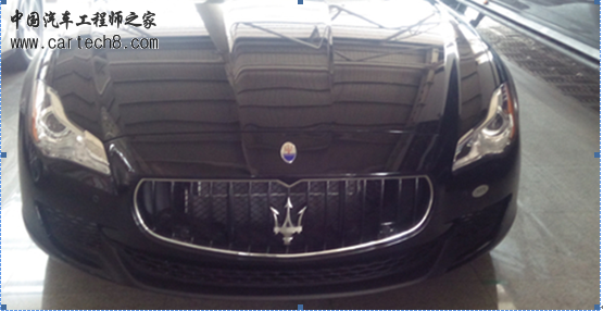

    一辆14年玛莎拉蒂总裁,更换机油后要做保养灯复位,用908解决问题。

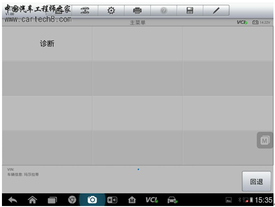

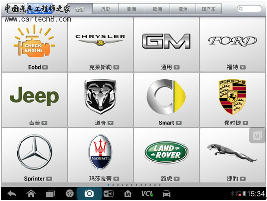

    步骤一:选择玛莎拉蒂点击进入。

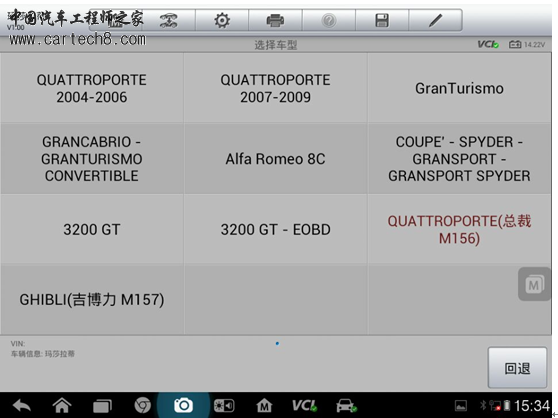

    2
    步骤二:选择正确的车型(总裁)。

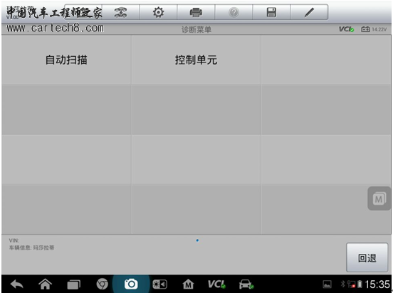

    步骤三:选择诊断进入。

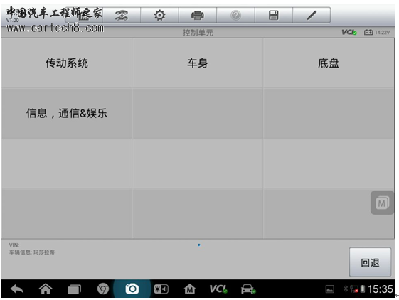

    步骤四:选择控制单元。

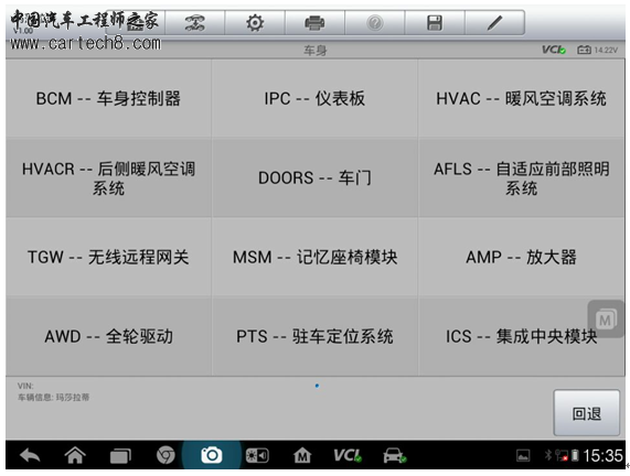

    步骤五:选择车身。

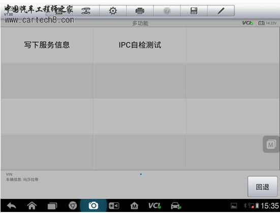

    步骤七:选择写下服务信息,保养复位完成。
