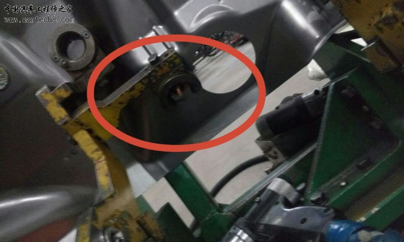

螺柱焊接 由于植钉干涉就加了一个半圆形的定位装置,焊出来的植钉有一半是假焊
发表于 18-9-2016 22:37:52 来自手机 | 显示全部楼层 |阅读模式
螺柱焊接    由于植钉干涉就加了一个半圆形的定位装置,焊出来的植钉有一半是假焊,有谁知道这是什么原因吗  ,怎么解决呢?
开口那半  ,就算把枪放正了 也老是假焊,为什么

    考虑电磁偏吹导致
