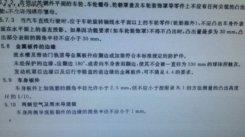

外凸检查时。 车身分缝的地方算是金属板件的边缘么?
发表于 18-9-2016 22:50:51 来自手机 | 显示全部楼层 |阅读模式
请教一下各位大神,外凸检查时。  车身分缝的地方算是金属板件的边缘么?  我个人认为只有发罩和后行李箱边缘算。
目前查看了很多公司的校核报告,做得都很粗糙,而且都没有校核分缝位置    目前有两个疑问。   一:分缝位置算是外凸物吗? 如果不算  分缝间隙多大才算外凸物?    二:金属钣金件边缘    分缝位置算是金属板件边缘吗?

    你抠法规抠的很仔细,这点需要表扬,不过因为外凸要检查的项目太多了,一般都挑一些重点的项目检查即可;具体到你这个问题,一般车身钣金、外覆盖件都会翻边,故而基本都满足外凸法规要求,所以不用太关注

    这个我也纠结过,但细想,用100mm的球滚,球陷入分缝中,这个陷入的深度多少其实,相当于外凸多少,所以我认为陷入超出5mm了,与球接触的圆角就需要大于2.5mm
