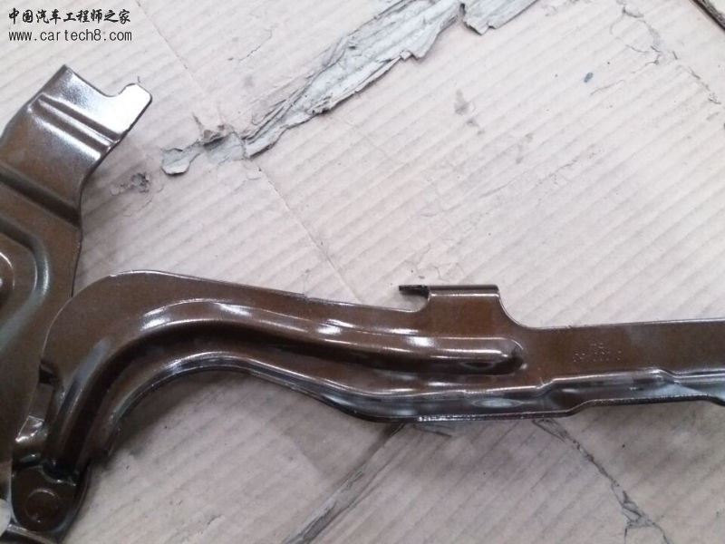

[附件] 各位,边上的这些小孔搞什么用的啊??
发表于 20-9-2016 21:12:48 来自手机 | 显示全部楼层 |阅读模式
各位,边上的这些小孔搞什么用的啊??

    请原谅我眼瞎,啥孔也没看到。
    另外楼主拍照上传时候能否用明亮的图示圈一下孔在哪,并介绍一下这个是什么零件。基本的沟通技巧。

    孔在哪里?是不是机舱盖铰链?

    焊接孔

    是安装孔吗?发罩铰链

    看图片应该是发动机罩铰链,上面的孔可能有以下几个功能:
    1.将铰链安装在车体或者发动机罩上的螺杆安装孔;
    2.焊接螺母过孔;
    2.轻量化的减重孔。

    实在抱歉,没有看见孔在哪里,
    不过孔的基本功能不外乎,定位孔、安装孔、漏液孔、工艺孔(所谓一些自定义的孔)

    机罩铰链上有些开孔是为了降低铰链某一位置的强度,在发生碰撞时,主动断裂,起到某些安全保护作用。

    我好想看见了,是不是装线或什么卡扣的?

    那边上的小槽  是模具修边  接刀处理的

    引擎盖铰链开孔有时是给喷水管卡扣固定用的。

    洗涤管的安装孔,洗涤喷头在机盖外板上的那种布置方式就是由前机舱经过脚链到机盖内的!

    雨刮喷水固定水管用的

    没看到那传说中的孔。
