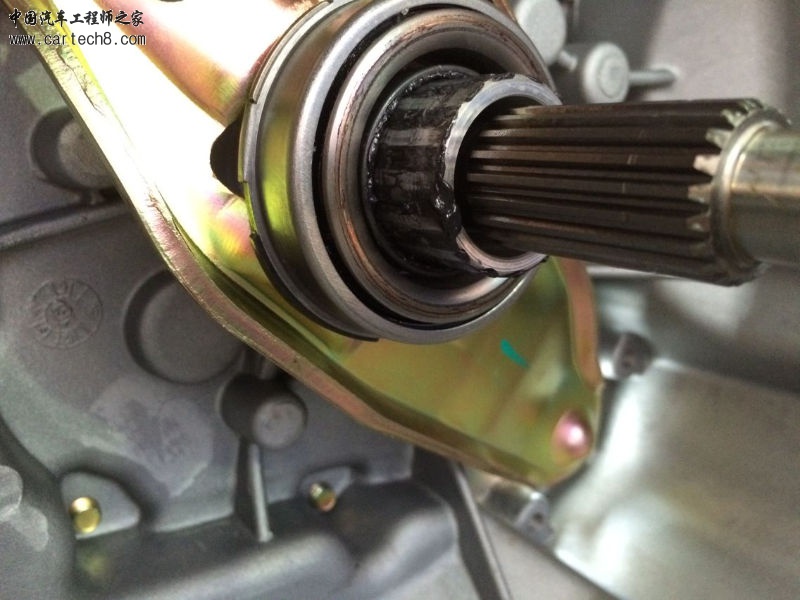

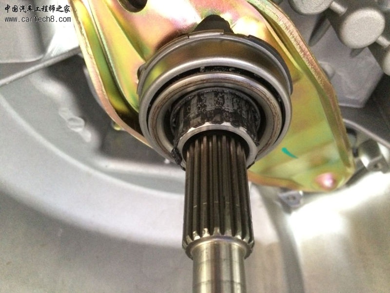

[结构原理] 请问老师们这个一轴不打润滑油可以不
    12-8-2015 11:01
    发表于 29-9-2016 22:43:20 来自手机 | 显示全部楼层 |阅读模式
    请问老师们这个一轴不打润滑油可以不

    一轴还是建议涂适量油脂,便于换挡。

    从图片上看,好像是变速箱输出轴?

    那个是分离轴承导向套筒,必须有润滑脂的。输入轴轴花键装配时也最好涂润滑脂利于从动盘轴向移动,从而避免分离不彻底。

    四楼说的对,离合器分离轴承上面肯定要有油脂润滑的,有的还布置有油管,可以外部加注油脂
