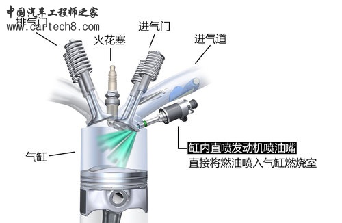

    目前GDI发动机喷射压力一般不超过200bar,随着国家对排放的要求日趋严格,提高喷射压力成为解决GDI发动机排放问题的途径之一。目前德尔福即将推出喷射压力350bar甚至400bar的燃油系统。请问,发动机在提高喷射压力之后,燃烧室以及进气道应该如何在结构上进行优化呢?是否可以给出详细的解释。期待您的回复。感激不尽!~

    只要油束与燃烧室匹配即可,例如200bar升级到350bar,单孔直径减少,以前用6孔现在就可以用5孔,油束之间干涉减少,混合均匀度改善,对油耗及排放都有好处。还有就是关注催化剂起燃工况是否稳定燃烧

    提高喷射压力不是为了优化汽油雾化吗?气道需要修改?
