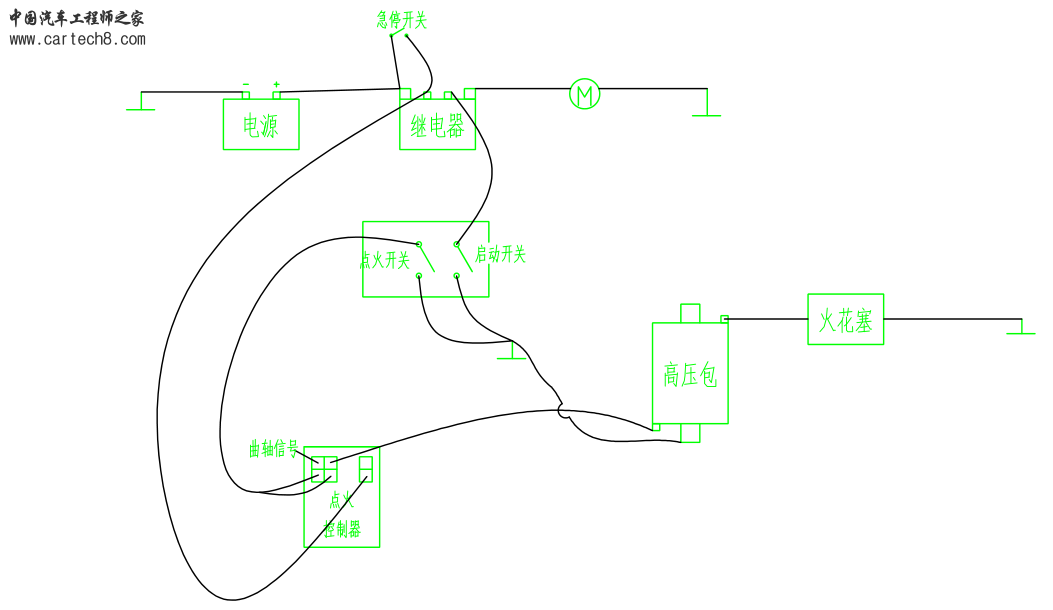

    单火花塞电路图如图所示,有两个疑问,1.点火开关和启动开关为什么要接地。2.点火线圈的下面两个接头是初级线圈,上面是高级线圈吗?3.没有断电器,那么启动开关的作用是什么?4.双火花塞点火难道不就是多并联一个点火线圈接上一个火花塞吗?是我想的太少了吗?

    你画的太乱了,这就不是电路图
