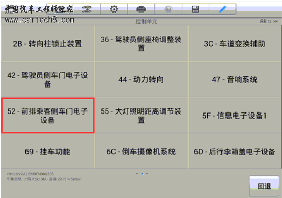

    一辆15款凌度车主要求加装迎宾灯,用道通的908成功修改编码并实现了这个功能!
    操作步骤:
    1.连接道通908,选择正确的车型
    2.进入诊断,选择“控制单元”
    3.进入“52-前排乘客侧车门电子设备”
    1

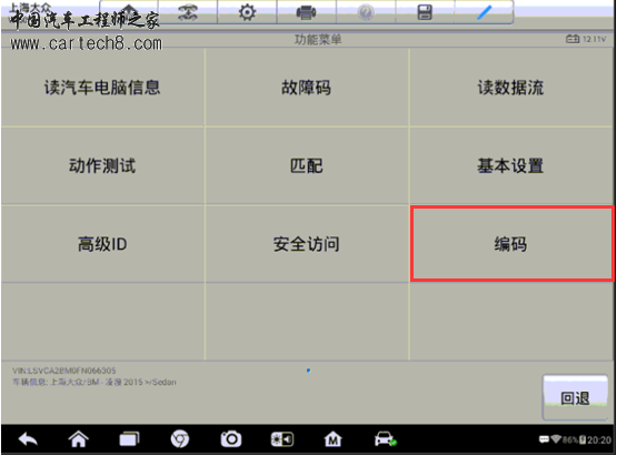

    4.点击“编码”
    2
    2

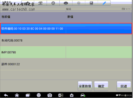

    5.进入编码后请先记住原车编码,选长编码后,点击“设置数值”
    3
    3
    4
    4
    6.找到01字节点击“修改”
    5
    5
    7.把前3个选上点击“确定”
    6
    6
    8.确定修改完成点“确定”
    7
    7
    9.确定无误后点“确定”
    8
    8
    10.修改编码成功
