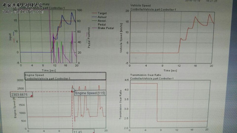

    哪位大神给看看,做NEDC计算,为什么发动机转速这么高,车速经常偏离目标线,是模型哪里出问题了?

    用的是哪个仿真计算模式?准静态还是仿真2?如果仿真2的话,驾驶员参数这块有没有设置正确?
