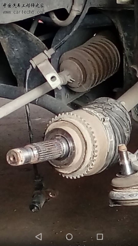

换前轮轴承着. 结果给ABS弄亮了
发表于 24-10-2016 19:43:14 来自手机 | 显示全部楼层 |阅读模式
换前轮轴承着 结果给ABS弄亮了
就那么针头大的问题,造成车不能正常开

    ABS是有上下偏差,轴附近针头大,但反应到车轮外沿就不是几个针头能解决得了

    齿圈------传感器间隙

    传感器感应面到齿圈齿顶的距离要在0.2mm到1mm之间,有的也能大到2mm(看供应商),太小容易磨损,太大感应不到信号。

    应该是齿圈安装的时候位置有误差了

    轴承问题^_^
