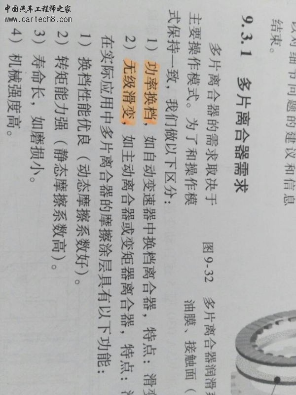

[结构原理] 请教各位,书中的换挡离合器和主动离合器的区别是什么?
发表于 24-10-2016 19:49:46 来自手机 | 显示全部楼层 |阅读模式

    主离合器是MT才有,就是手动档车踩离合的离合器
    换挡离合器,是AT机械箱中的换挡操作摩擦片,通过TCU控制液压阀,使主离合器结合实现换挡

    你这是汽车变速器理论基础?我也在看遇到很多不懂得问题。
