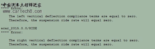

[图片]这是什么意思,结果造成了悬架不随试验台的跳动而跳动
发表于 25-10-2016 19:46:42 来自手机 | 显示全部楼层 |阅读模式

    应该是你建立的悬架过约束了吧,导致不能进行垂向跳动。检查一下你的运动副是否合理,或者用衬套代替。
