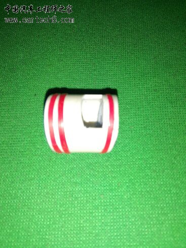

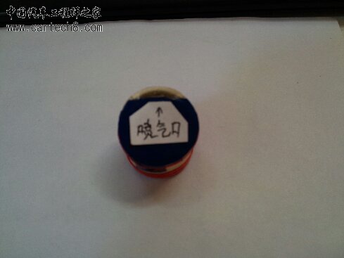

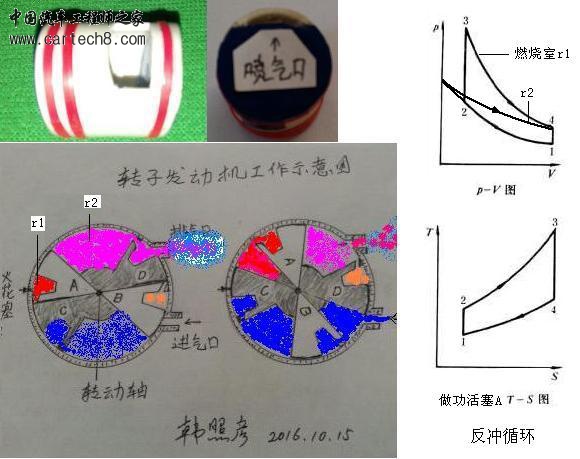

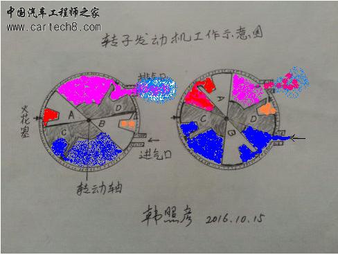

         下面介绍一下我的转子发动机工作原理。已知差速转子发动机,燃气压缩在两个活塞之间,点燃后,两个活塞受到方向相反,大小相同的推力,到目前为止没有找到一个有效的控制方法,实质上在高压高速根本行不通。
         正确方法是:在每一个活塞上开一个燃烧室,把燃气压到燃烧室内点燃,有喷气口喷出,这样只对一个活塞产生强大推力,另一个活塞没有推力。废气在两个活塞之间对两个活塞之间对两个活塞产生大小相同方向相反的推力。如下图中,燃气在A活塞燃烧室内点燃,有喷气口对着汽缸壁喷出,只对A活塞产生强大推力,C活塞受到一个较小的废气推力,这样很容易控制。这里用差速器控制。如此循环,发动机不停转动。

    差速转子发动机在密封,压缩,排放均优于其他转子发动机,难在控制,这设计方案,很好的解决了控制问题。关键部件活塞
