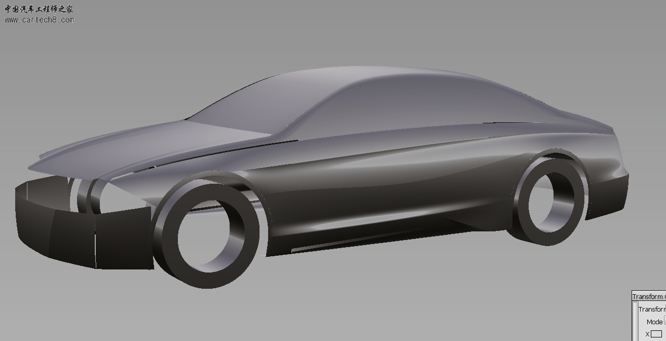

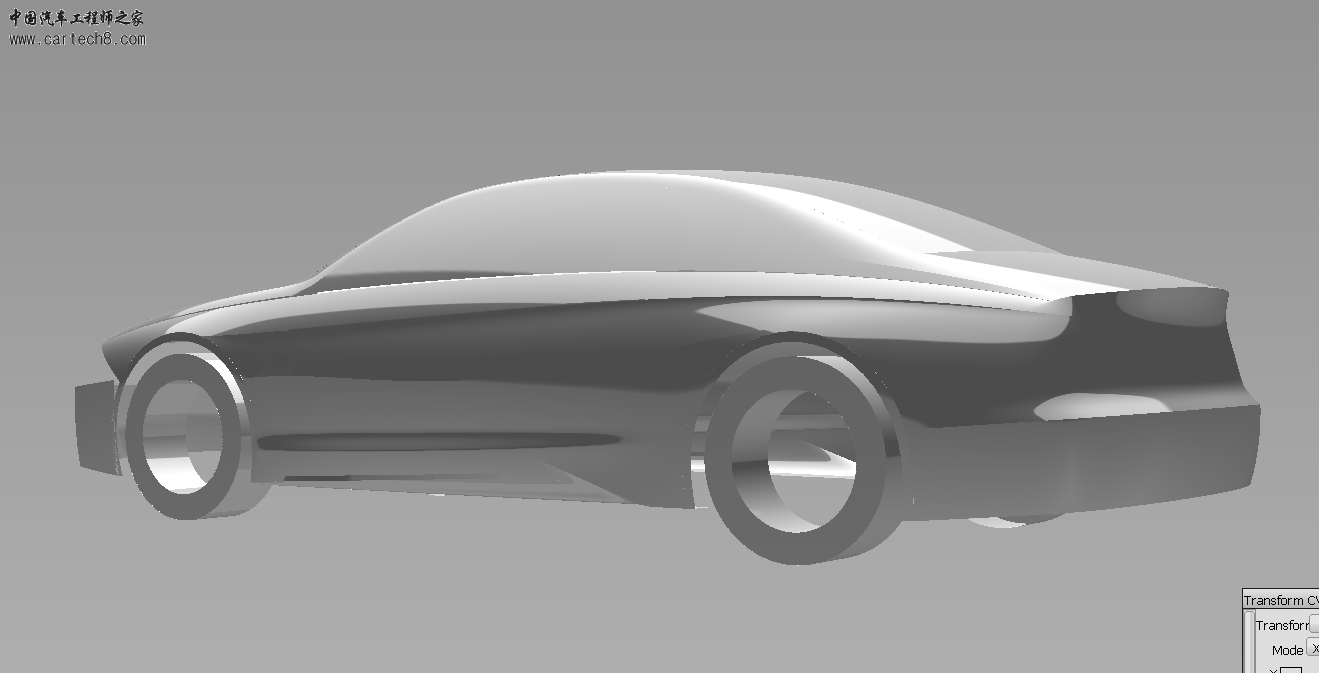

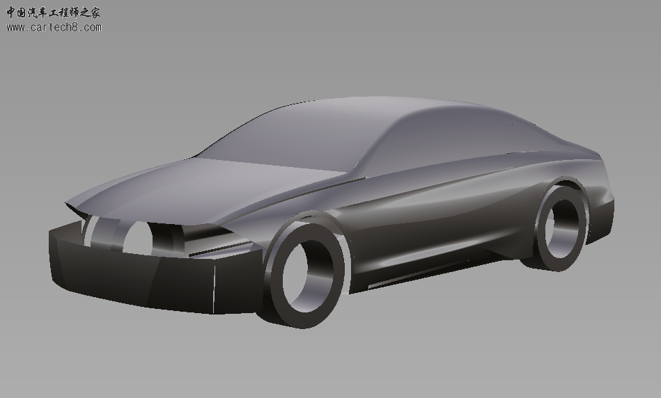

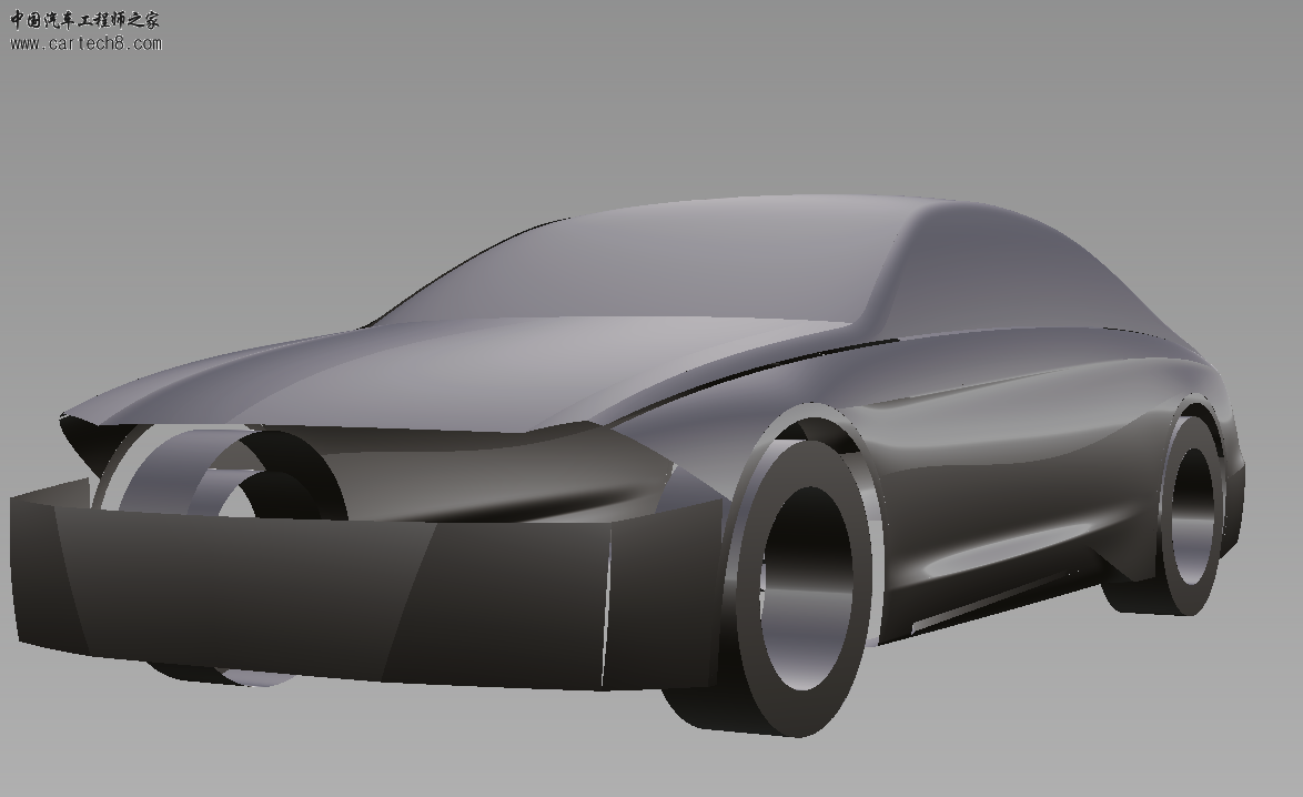

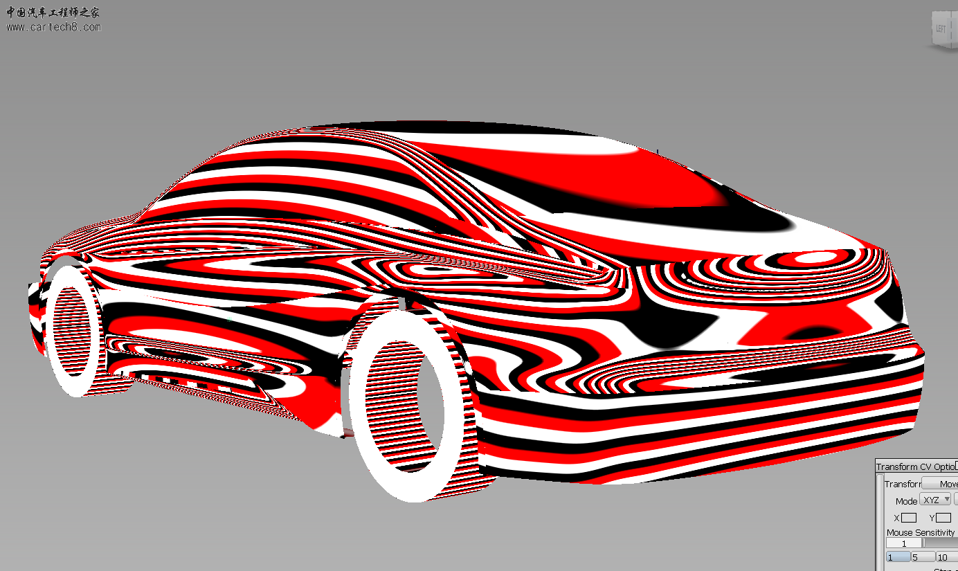

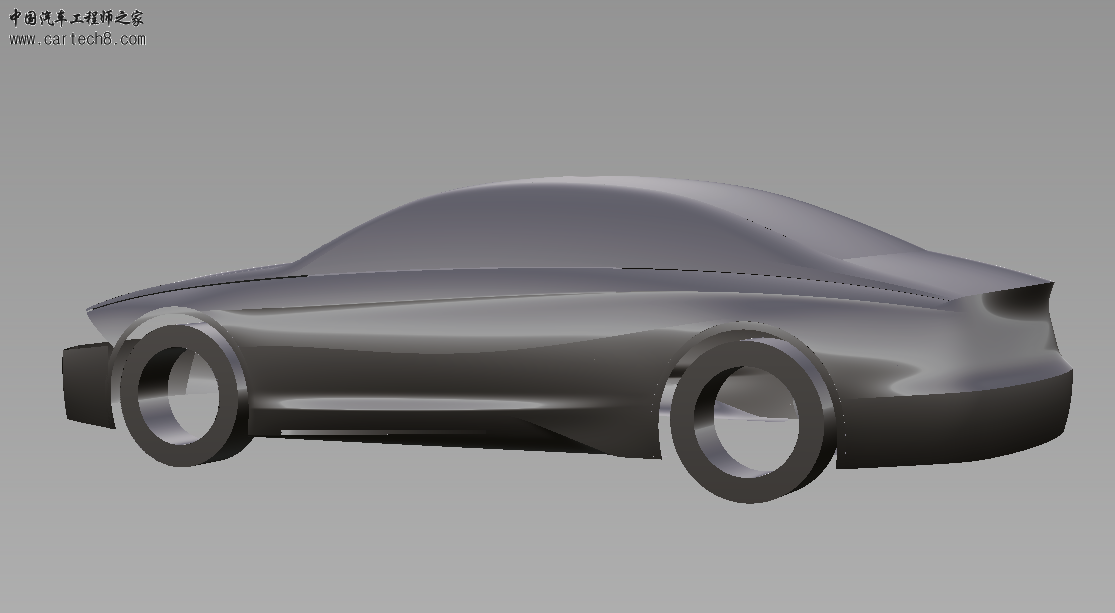

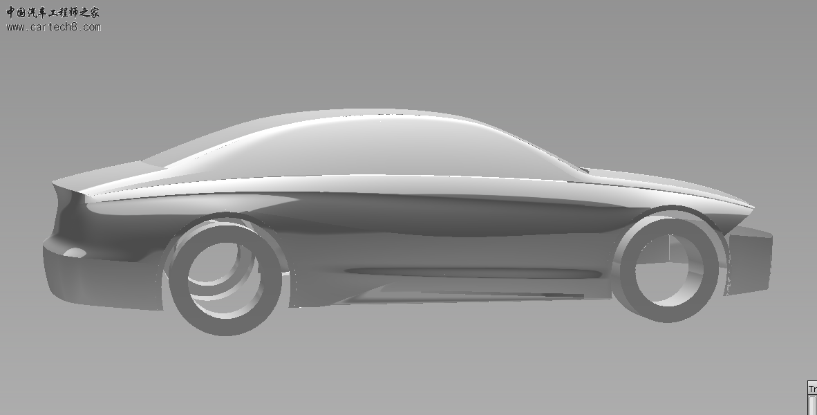

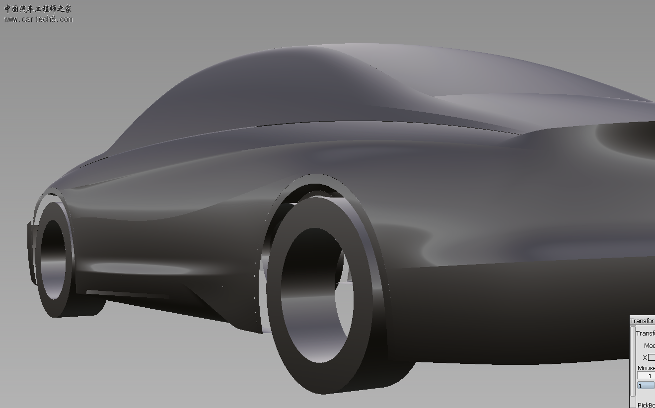

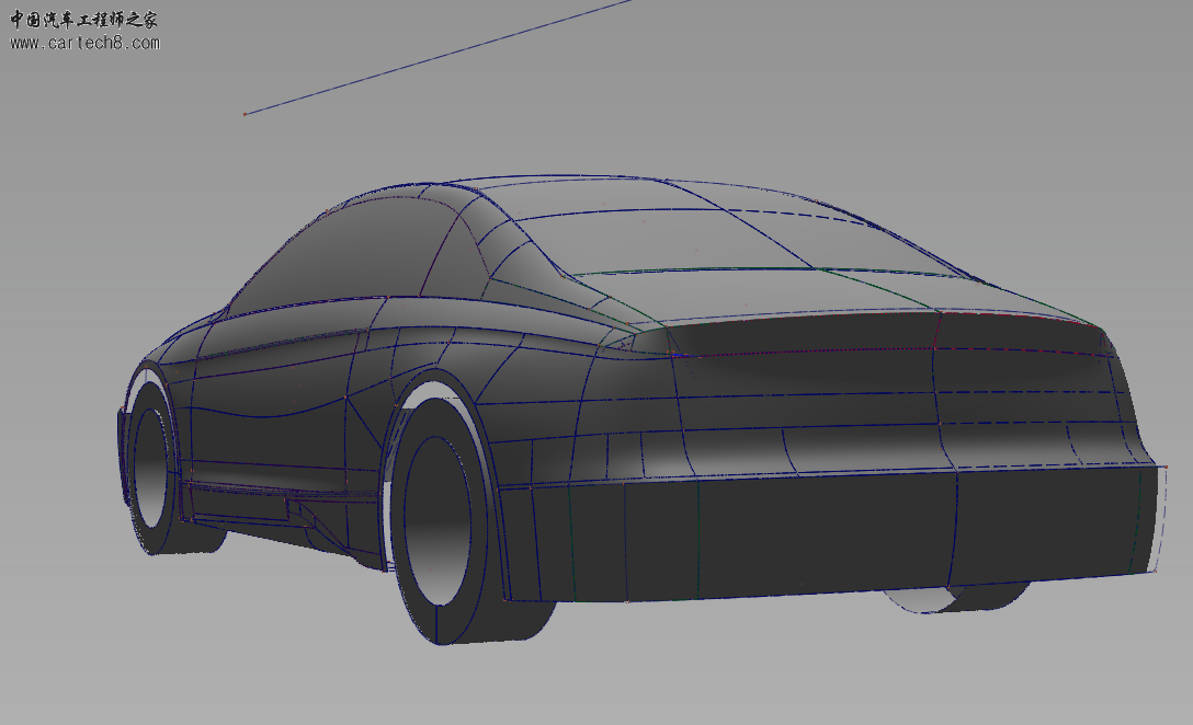

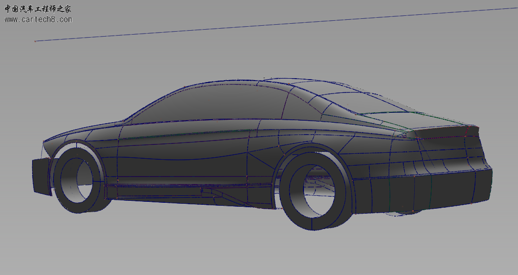

    参考特斯拉的轴距轮距,其它全部重新设计并建模。全部曲面2-7阶1spans,凡7阶曲面边界均为G3连续,2-6阶曲面边界均为G2。前脸造型和正交图就不展示了,不想白白奉献自己的创意。侧面造型的创意随便模仿,但是没有很高美术功底的建模师即便去模仿也根本不可能弄的比例协调顺眼。

    自习ALIAS四年了,烦恼烦恼,咸蛋几句别把我憋死。2维平面转化为3维的数模这个过程几乎就是进行了一次再设计。这个设计的过程比画张2维的效果图复杂的多的多,因为它是由无穷尽个2维组成的,所以没有美术功底和很高的审美修养即便给你2维的效果图你同样做不出比例协调顺眼的数模造型。至于规范的建模方法和一些技巧几乎是一层窗户纸一点就破的东西。打个比方吧,alias等建模软件和文字编辑软件word都是一样的,无非就是那些个工具不管是谁只要掌握了学会了都会用的,但但是是!莫言可以用Word写出的文章获得诺贝尔文学奖,刘慈欣用Word可以写出三体,当年明月用word可以写出明朝那些事儿。大家也都会使用Word对吧,差距就在这里。

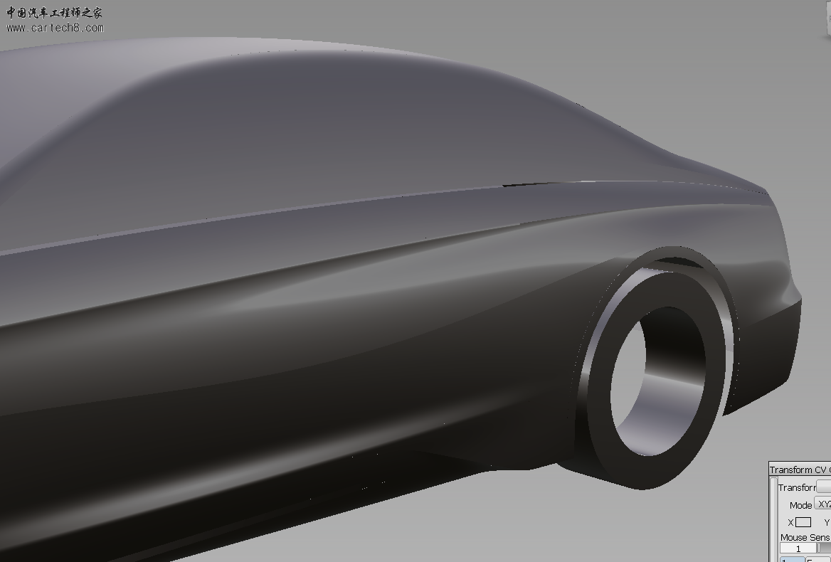

    侧面造型的创意随便分享下。灵感源于一次堵在北京的二环上,20分钟寸步难行,正好内急被憋的要死,这车要是有个翅膀能飞起来多好啊。瞬间脑海中浮现出四个字“如虎添翼”,结果到了家迫不及待的打开电脑把之前的曲面删掉就把飞鸟的翅膀融入到车的侧面造型上,既要保证无论从那个角度看都要保持整体的协调美观,同时也要保证侧窗玻璃可以顺利的缩进侧门里,当然了7阶1spansG2连续是必须滴。
