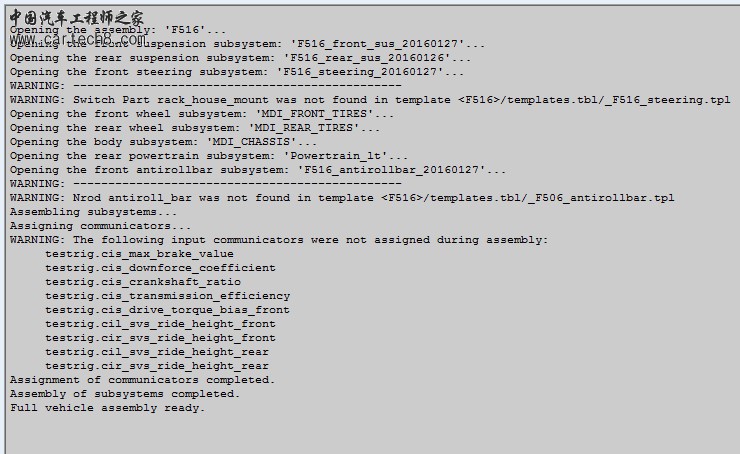

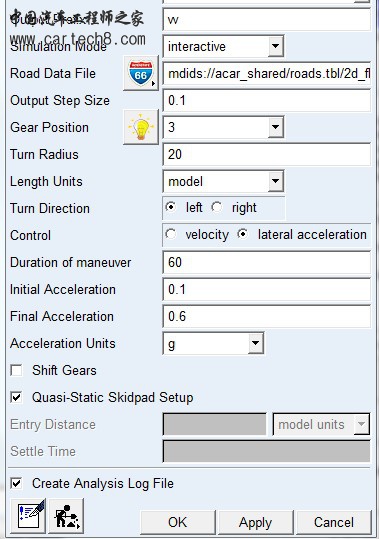

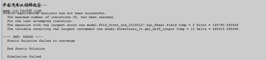

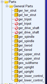

详情见图片。我用自己的前后悬模型和模型自带的发动机、车身。组装一起,通讯器全部匹配好了。可是发动机那里感觉有点问题。且前悬跟发动机连接的驱动轴没有表达出来。做了一个稳态回转试验,报错了。。有没有大神指点一下啊。。操稳仿真前的调试怎么做?能不能指点指点,不胜感激啊~~!!

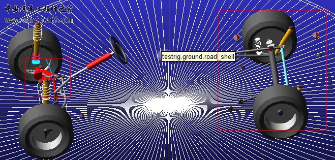

    两个地 方:第一,把前悬架和发动机连接的驱动轴显示出来;第二:你这里的回转半径Length Unit应该设为m,你这里是和系统单位一样,就是mm,才20mm的回转半径,当然算不了了,再者,你看你传的图片,那一大片东西就是路面的模型,应该是半径为20m的,结果你的成了20mm,就成一堆了
