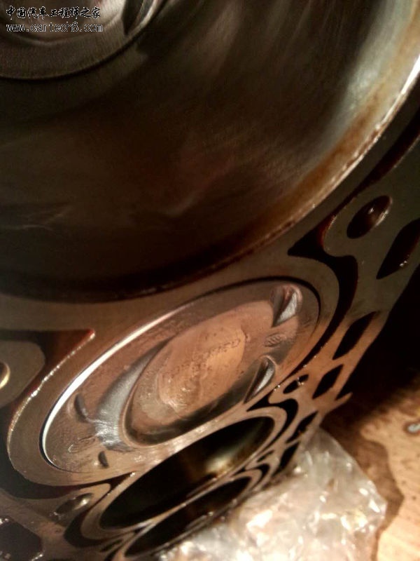

[求助] 途安1.4T 为啥活塞高出缸体的平面?
发表于 12-11-2016 19:22:26 来自手机 | 显示全部楼层 |阅读模式
途安1.4T  为啥活塞高出缸体的平面?

    发表于 16-11-2016 11:28:14 | 显示全部楼层
    高点高出,但其配合位不高出,不会项到缸盖的气门,就是正常,为保证其压缩比,设计如此。如果顶缸了,那就要检查连杆轴承了。

    发表于 8-12-2016 11:08:08 | 显示全部楼层
    主要是为了保证压缩比
