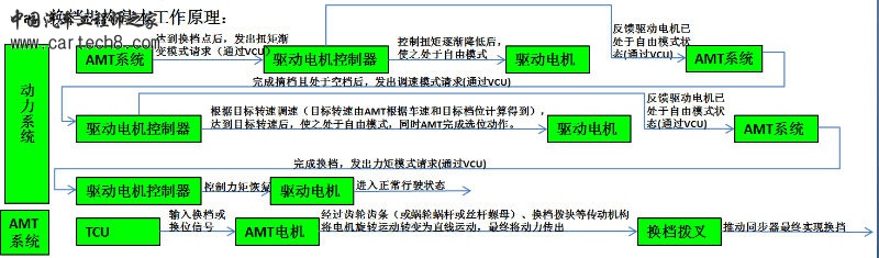

有没有懂电动汽车动力总成换档原理不?想请教一个问题,谢谢!
求大神指点一下有没有问题?
我考虑的是多档变速器,您能帮忙看看换档逻辑正确不?

    都是靠电磁电机进行换挡

    控制器不同输入线代表不同档位
