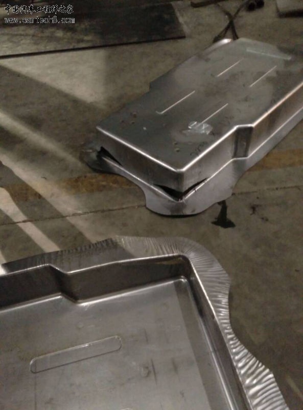

有没有搞冲压的,这个是什么原因?板子拉破了,DC06的料
发表于 24-11-2016 21:42:25 来自手机 | 显示全部楼层 |阅读模式
1.5mm的

    发表于 16-5-2017 11:58:32 | 显示全部楼层
    起皱了,设计上可以加筋;工艺上可以增大压边圈压力

    发表于 20-6-2017 11:04:12 | 显示全部楼层
    看开裂部位的圆角能否适当扩大,考虑在法兰面上不影响使用的部位增加吸收褶皱的形状。
