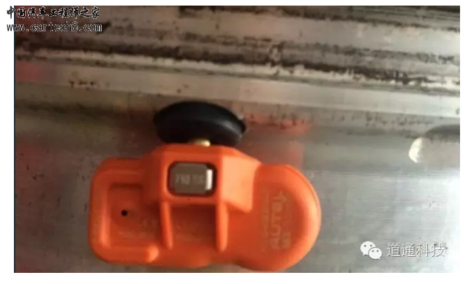

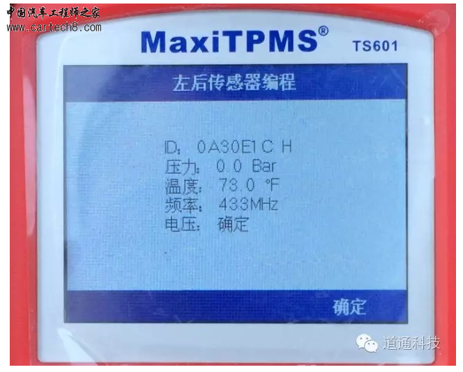

    3.编程:更换“左后轮”胎压传感器;将道通传感器MX-sensor(433MHz)放入TS601上方的卡槽中,点击“MX-sensor”,选择“左后”,选择“自动创建”,点击“Y”,编程一个新的传感器;

    4. 激活编程好的传感器,确认传感器是否正常;
    7
    7
    5.确认传感器可以正常工作后,将新的传感器装入左后轮;
