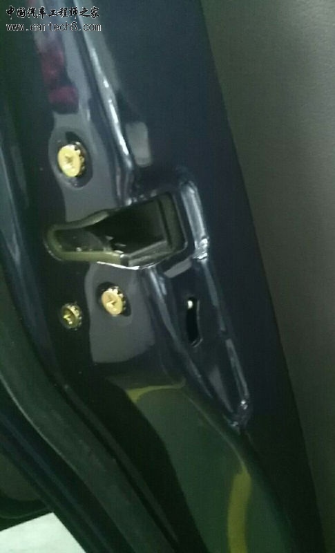

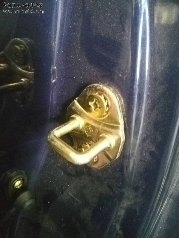

[车门] 各位,车门开启异响问题有啥好解决方案么
发表于 29-11-2016 21:17:29 来自手机 | 显示全部楼层 |阅读模式
各位,车门开启异响问题有啥好解决方案么

    是不是限位器发生异音?调整下限位器用脂即可,更换成阻尼脂,普通脂对耐灰尘不足,容纳量太小,采用高粘度的即可。我看你的图又像锁机构的消音性不足,一样的道理。有兴趣可以深入交流

    4楼说得对,一般都是门限位链问题,低档车很快容易响,都是材质的问题。
