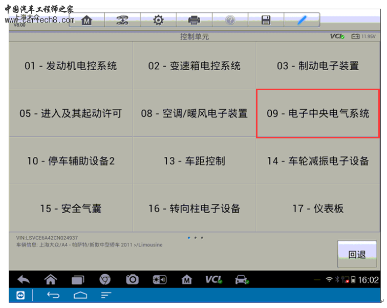

    2.进入“诊断”,选择“控制单元”;
    3.进入“09-电子中央电气系统”;

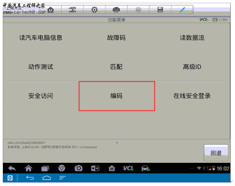

    4.点击“编码”;
    2
    2

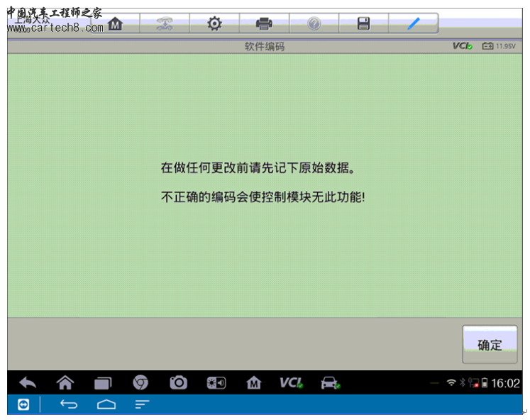

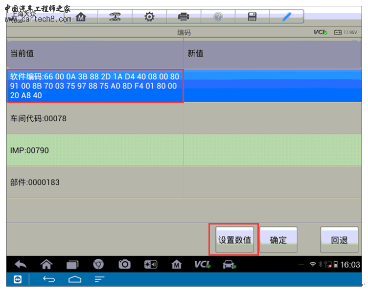

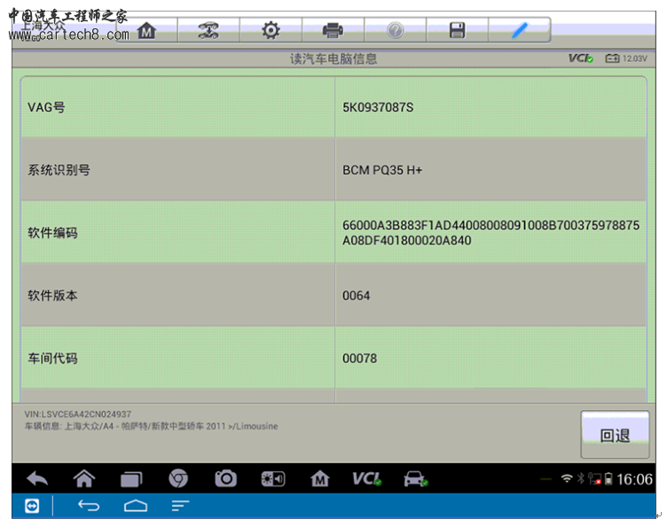

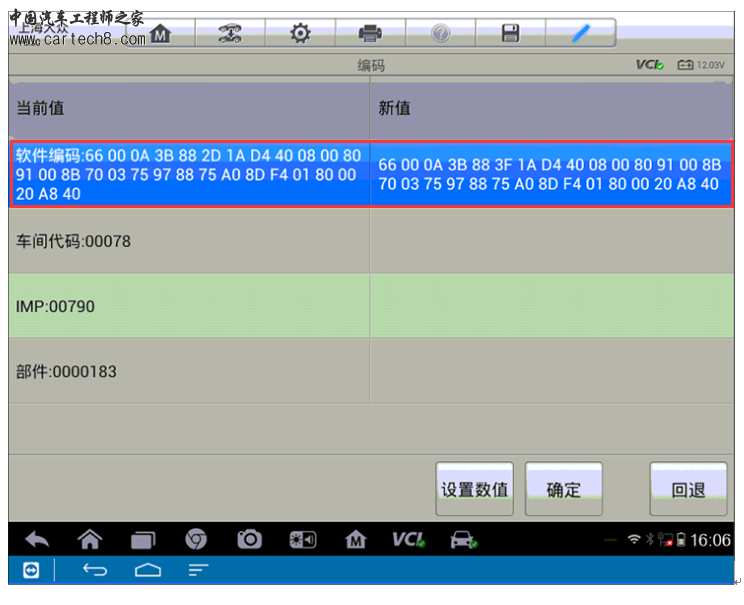

    5.进入编码后请先记住原车编码,选长编码后,点击“设置数值”;
    3
    3
    attachimg]516066[/attachimg]

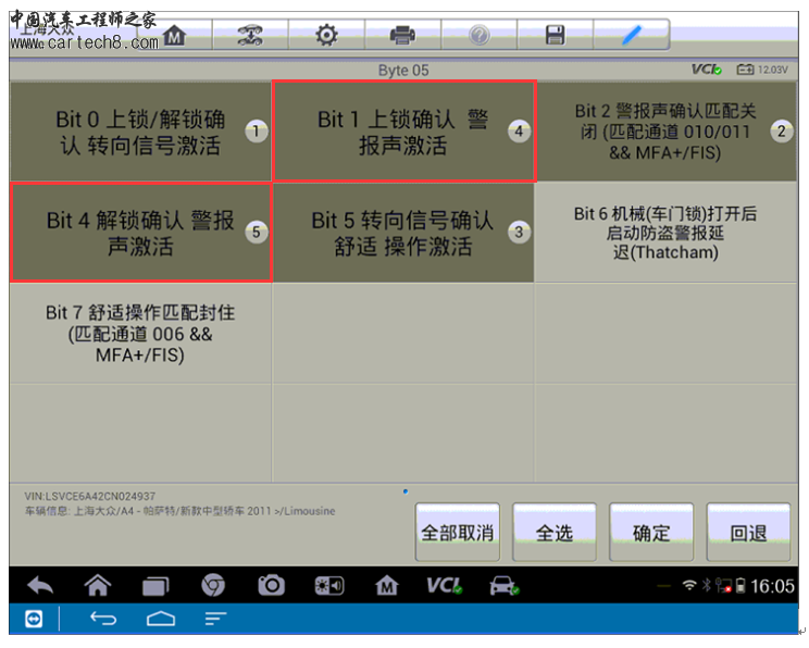

    6.找到05字节点击“修改”;
    5
    5
    7.把“Bit1上锁确认警报声激活”和“Bit4解锁确认警报声激活”勾选上;

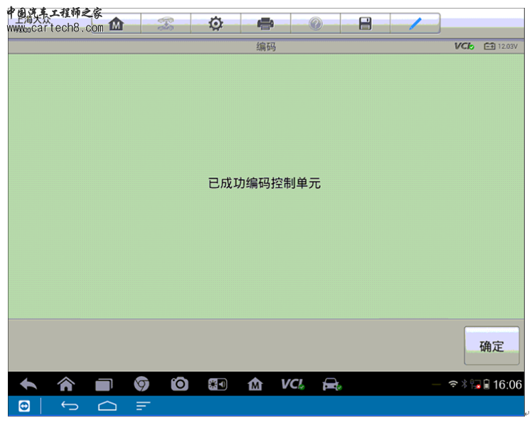

    9.确定无误后点“确定”;
    8
    8
    10.修改编码成功。
    9
    9
    10
    10
    4
    4
