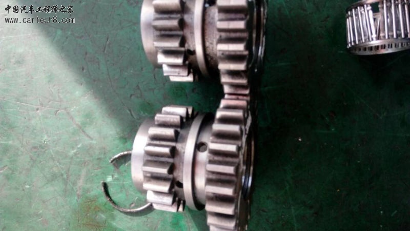

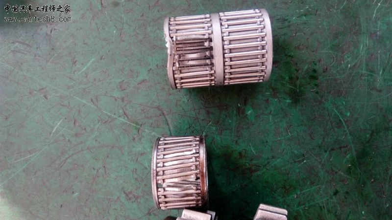

    这是我们的一个齿轮,里面用滚针轴承,但是小齿端的轴承总是先损坏
    哪位大神能帮忙分析分析原因?
    516091
    516091
    516092
    516092
    难过
    23-5-2016 16:29
    发表于 24-12-2016 13:37:40 | 显示全部楼层
    可能跟载荷有关系,或者配合间隙不合理。保持架硬度合格吗
