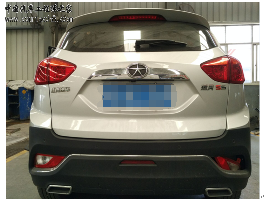

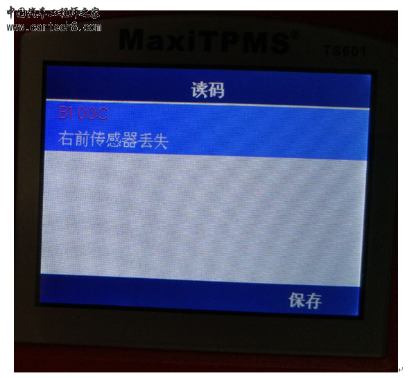

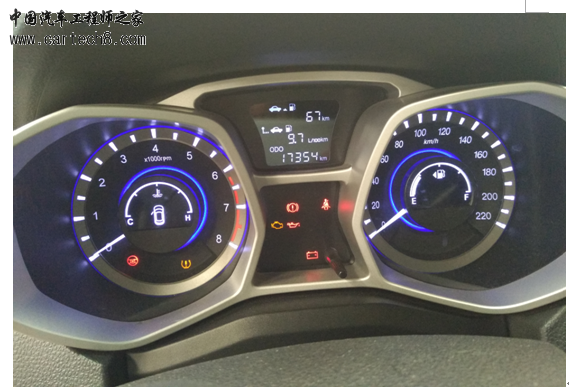

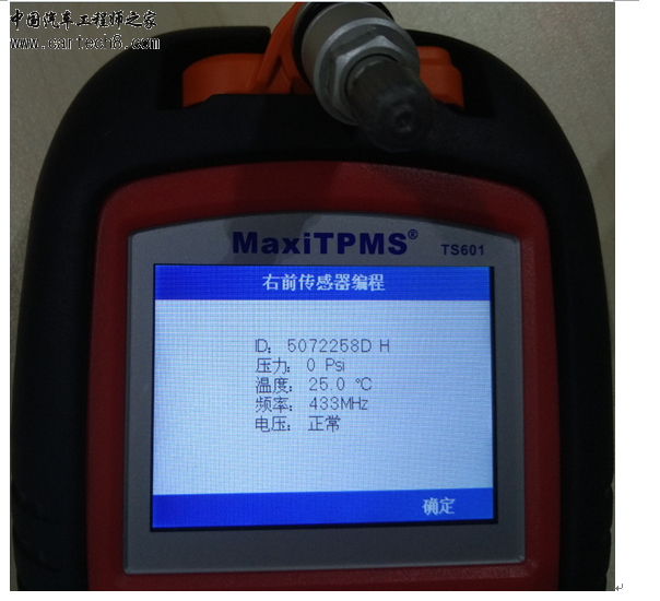

    一辆2015年瑞风S3,进入维修厂时仪表胎压报警灯常亮,右前轮胎压值不显示,用TS601去激活发现右前轮无法激活,其他三个轮可以正常激活,用TS601连接OBD读取到“右前传感器丢失”的故障,由此可以判断为右前传感器损坏,更换一个右前传感器,进行编程学习,胎压报警灯熄灭,胎压值可以正常显示,问题解决。

    操作步骤;

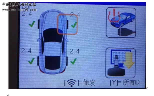

    1.诊断:连接TS601,选择正确的车型、年份,先读取胎压系统故障码,然后进行激活诊断,用TS601对准轮胎气嘴,依次激活车辆4个胎压传感器,检查是否都能正常激活;

    2.激活发现右前轮不能成功激活,其他三个轮可以激活,并且能正常显示胎压,由此可以判断为右前胎压传感器有故障;

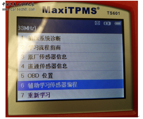

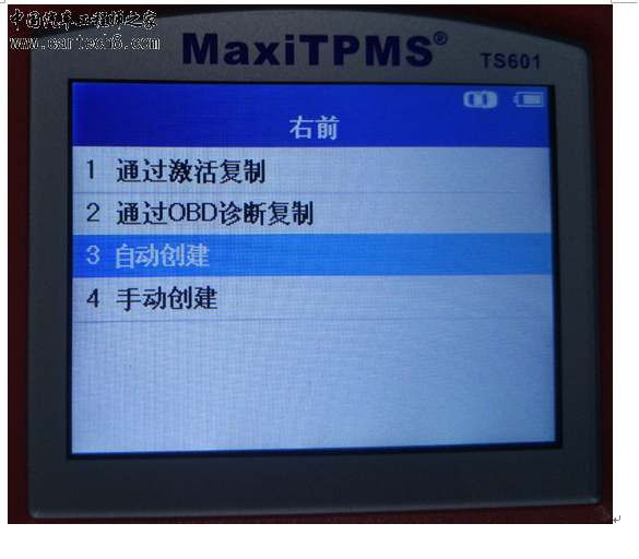

    3.编程:更换右前胎压传感器,将道通传感器MX-sensor(433MHz)放入TS601上方的卡槽中,点击“MX-sensor”,选择“右前”,选择“自动创建”,点击“Y”,编一个新的传感器;

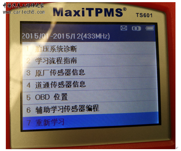

    5.因为这个车是通过“高频学习”的,所以得创建一个“辅助学习传感器”,把一个新的传感器放入TS601上方的卡槽中,然后进入“诊断”,点击“辅助学习传感器编程”,由此创建了一个辅助学习的传感器。

    6.学习:使用TS601按照左前-右前-右后-左后去激活四个轮胎,然后把“辅助学习传感器”放入TS601的卡槽中,进入“诊断”,“重新学习”完成,然后再用TS601按照左前-右前-右后-左后去激活轮胎,此时问题解决,胎压报警灯熄灭,胎压值正常显示。
