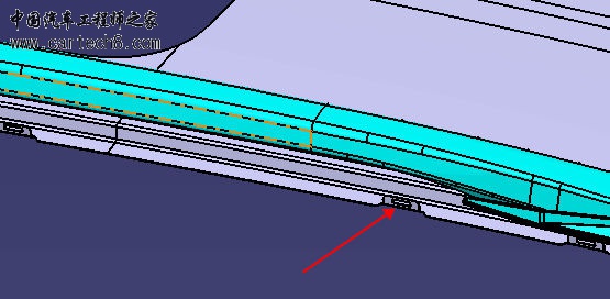

大家现在的行李架支架有什么好的设计没得?
这种翻边还有人用没得?

    是行李架吗?还是顶盖流水槽卡接装饰条的结构啊?

    这种翻边结构卡胶条很常见,顶盖头尾两端还要布置T型钉。这种结构的顶盖分缝刷胶有风险,翻边的地方不大好刷胶,没刷好顶盖有漏水风险。
