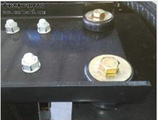

请教下,有橡胶胶垫的螺栓紧固力矩如何控制?
发表于 23-12-2016 18:20:20 来自手机 | 显示全部楼层 |阅读模式

    如果设计部门给定了扭矩控制的目标值,就使用定扭扳手或表盘扳手控制,由于有软材垫片,扭矩衰减较大,一般需要二次复检控制。

    个人感觉还是需要实际验证的,

    这种的需要反复的试验验证吧,要做力矩震动耐久试验的。
