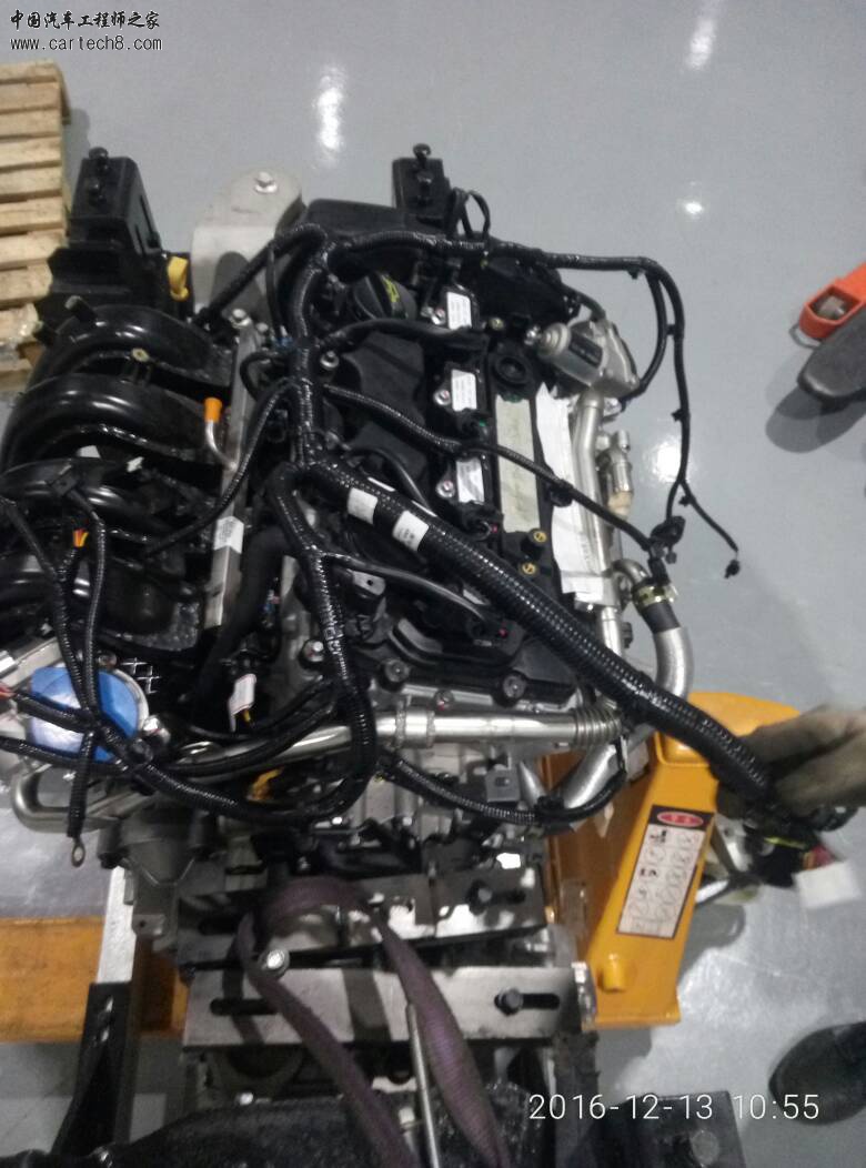

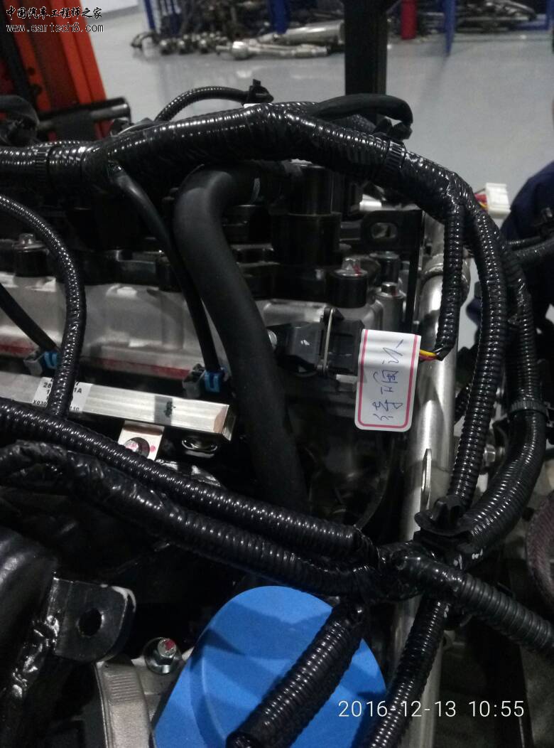

    小白求告知发动机线束介绍 从接ECU的插头到各种传感器插头

    线束就是把所有的传感器、执行器连到ECU上去,所有的传感器、执行器插头都归于ECU插头,对应每一个ECU的针脚。
    另外还有一些ECU的供电,点火喷油的供电,油门电压线,起动信号线等,会专门集中到一个头子(有的也可能是裸线),因为这些线是要和台架控制连接的。
    除此之外,中间有一些延伸出来的线需要搭铁。
