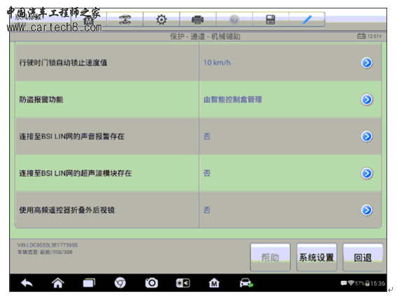

    一辆14年308由于车主自行断开了蓄电池,导致车辆的自动落锁功能失效了 ,使用道通的906成功把自动落锁功能刷写出来。
    操作步骤:
    1.连接道通906,选择正确的车型;
    2.进入“按系统测试”;
    3.进入“BSI”;
    1
    1
    4.选择“特殊功能”;
    2
    2
    5.选择“配置—手动配置—车辆配置”;
    3
    3
    4
    4
    5
    5
    6.选择“保护—通道—机械辅助”;
    6
    6

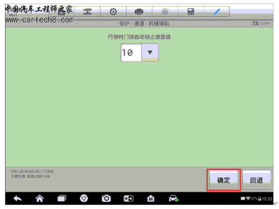

    7.找到“行驶时门锁自动锁止速度值”,然后点击右边的“ ”进入修改行驶时自动落锁的车速,修改好后点“确定”;
    7
    7
    8
    8
    8.确定无误后点“系统设置”;
    9
    9
    9.显示“已实现远程设码,确认并继续”后点确定
