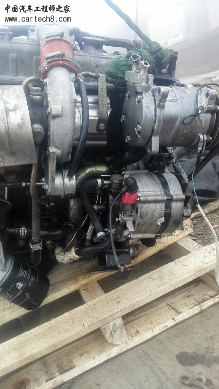

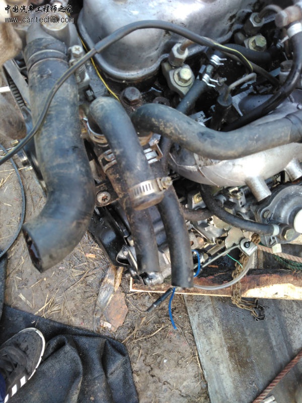

如题,买了一个jx493zq4a机头,改船用,有些管子不知道怎么接

    图片中最粗的那个橡胶管在整车上是接到水箱的,是发动机的冷却水出水管;其他细的橡胶管在整车上接整车空调暖风管的,你如果用在船上,就不需要接啦,堵上就行。希望能帮上你。

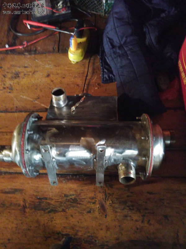

    我在船上用热交换器,发动机的进水管在哪?

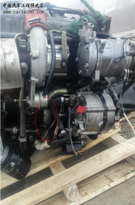

    发表于 10-1-2017 13:38:04 | 显示全部楼层
    发动机进水管就是图片中红色圈住的那个铁管
     楼主| 发表于 10-1-2017 14:09:16 来自手机 | 显示全部楼层
    那上面那一根粗的,四根细的都是出水?我用热交换器就是用河水冷却发动机的内循环水
