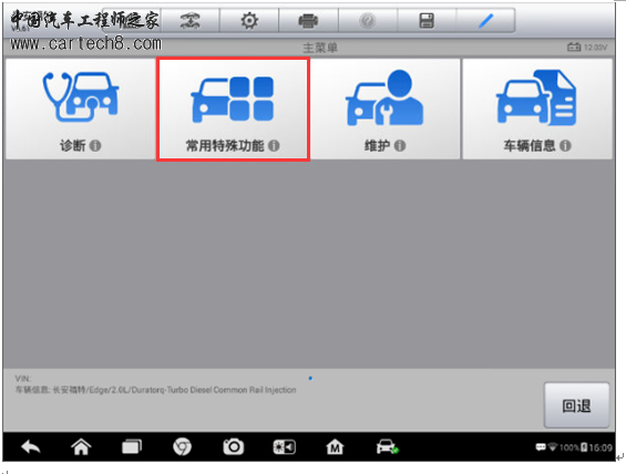

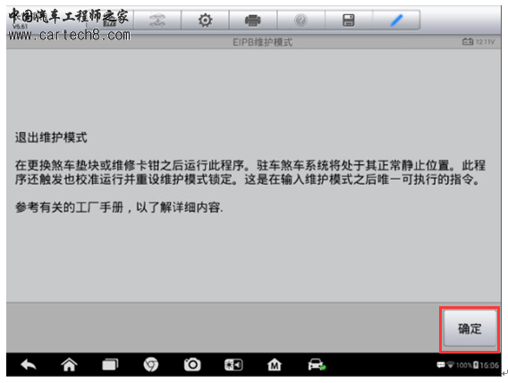

    操作步骤:
    1.连接道通906,选择正确的车型;

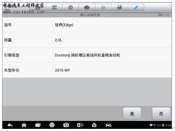

    1
    1

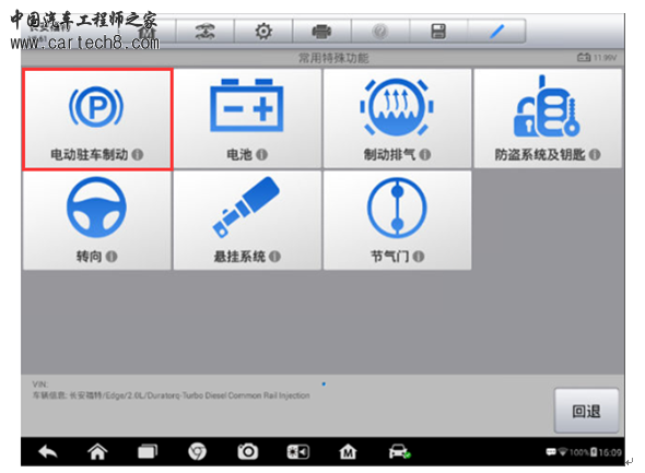

    2.进入“常用特殊功能”;
    2
    2
    3.选择“电子驻车制动”
    3
    3

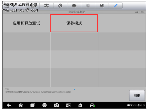

    4.选择“保养模式”;
    4
    4
    5.按照提示进行操作,完成后点“是”;

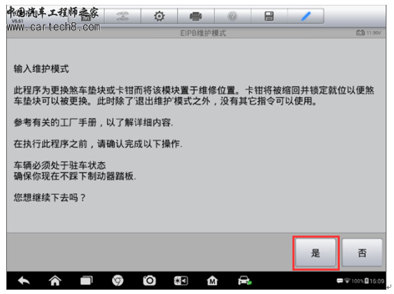

    5
    5

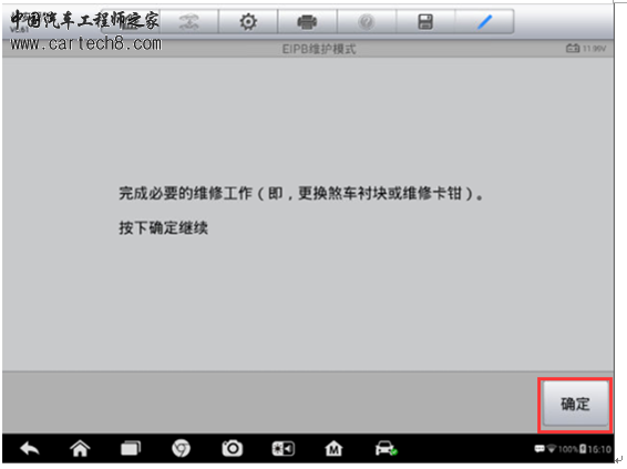

    6.进入维修模式,进行电子手刹片更换,完成后点“确定”;
    6
    6
    7.点击“确定”退出维修模式;
    7
    7
