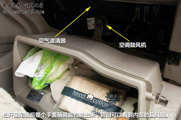

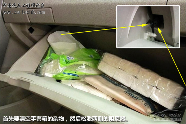

    卡罗拉的空调滤清器和大部分车子一样,位于前排乘客侧手套箱后面。拆除手套箱两侧的阻尼器后便能把手套箱取出。
    javascript:;
    取出手套箱后,我们会看到空调的鼓风机以及空调滤清器。

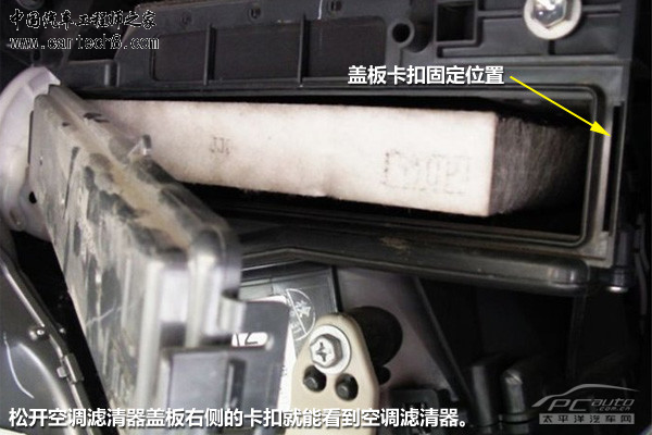

    松开空调滤清器盖板右侧的卡扣,取出旧的空调滤清器。

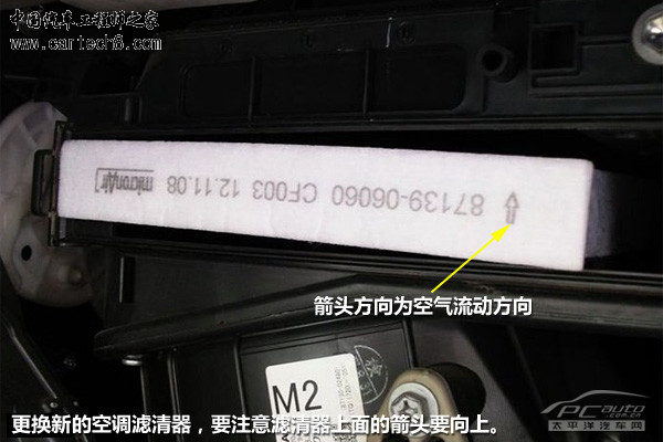

    安装新的空调滤清器时要注意滤清器上面的箭头要向上,这样才能获得更好的微尘过滤效果。

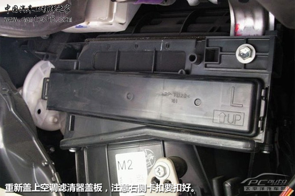

    盖上空调滤清器盖板,把右侧的卡扣扣好

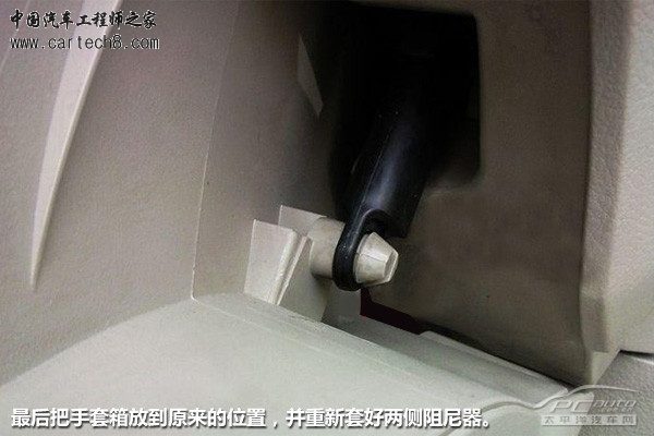

    最后,把手套箱放到原来的位置,并把左右两侧的阻尼器扣到手套箱相应的位置。
