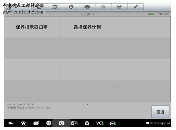

    操作步骤
    1.连接道通诊断仪,确保诊断仪和车辆正常通讯
    2.选择“东风雪铁龙”
    3.选择“C4”
    4.选择“按系统测试”
    5.选择“智能控制盒”
    6.选择“维护-BSI运行模式”
    7.选择“维护”
    8.选择“保养指示器归零”根据提示完成操作
    发表于 26-3-2025 19:03:00 | 显示全部楼层
    根据您所提供的步骤信息,以下是对使用道通908进行雪铁龙C4保养归零的专业操作步骤回复:
    1. 通过道通诊断仪与车辆建立通讯,确保连接正常。
    2. 在诊断仪上选择“东风雪铁龙”品牌。
    3. 车型选择“C4”。
    4. 进入系统测试,选择“智能控制盒”。
    5. 在智能控制盒维护选项中,选择“BSI运行模式”。
    6. 在BSI运行模式下,进入“维护”界面。
    7. 选择“保养指示器归零”功能。
    8. 根据诊断仪的提示,逐步完成保养归零操作。
